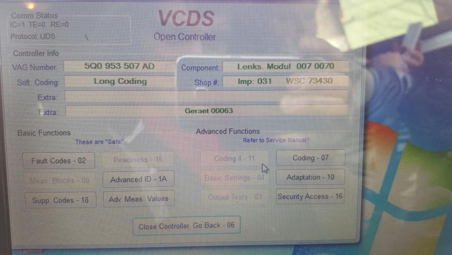

Octavia 3 an 2014 pentru montare volan cu comenzi. Am acest calc de coloana. Pot monta volan cu comenzi?
Ala e codul ansamblu manete + calculator de coloana.
La MQB pentru volan comenzi ai nevoie de Gateway Highline.

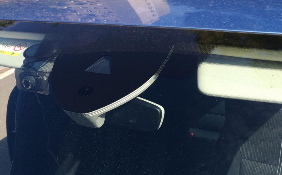

Asa arata camera si senzorii la mine cu LKAS, ACC, BSD. Nu am configurat TSR. As putea sa fac retrofit ?
Modificat de Doc Morelli
O sa merg la AlBundy saptamana viitoare pentru un set de activari VCDS. Poate stie el mai multe.
Teoretic, cred ca vei putea "beneficia" de TSR si chiar si de ILA ; pentru a activa functia dupa codare: pornesti motorul, farurile pe auto, este nevoie sa misti in fata maneta ce controleaza faza scurta/lunga, iti va aparea un martor in bord (pag.76 in manualul 05.2017 in engleza :)).

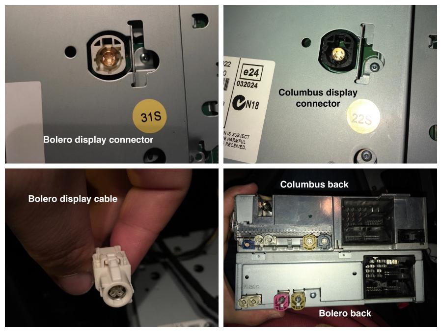

In acest moment am montat pe masina un Bolero MIB 1 si vreau sa fac retrofit (asa cum au mai facut colegi de forum) catre Columbus MIB1. Am comandat sistemul nou si azi l-am primit, doar ca nu este plug and play, drept urmare as avea nevoie de niste sfaturi de la cei care se pricep sau poate au facut deja retrofit-ul.
Partea de display a Bolero-ului are 2 cabluri care se contecteaza la acesta. Cablul cu mai multi pini se contecteaza si la display-ul Columbusului, insa cel alb (de alimentare?) are ghidaje diferite de mufa acestuia, prin urmare nu se potriveste cablul de la Bolero cu mufa de pe Columbus. Are cineva idee cum anume pot rezolva aceasta prima problema?
Acum mergem mai departe catre unitatea din torpedou. Unitatea Bolero-ului are mufa cu multi pini, o mufa galbena, una roz si una alba. Unitatea Columbusului are aceeasi mufa cu multi pini, o mufa galbena care este compatibila cu cea veche, o mufa albastra care nu se potriveste cu cea roz, iar cea alba este compatibila cu cea alba a Bolero-ului. Drept urmare lipsa de compatibiliate este intre mufa roz a Bolero-ului si cea albastra a Columbusului este a doua problema cu care ma confrunt si pe care nu stiu exact cum sa o rezolv.
O alta problema (nu sunt neaparat sigur ca este una) este faptul ca unitatea noua, Columbusul, are mai multe mufe in care nu stiu exact ce cabluri ar trebui sa bag, pentru ca in afara de cele enumerate mai sus, nu am altele. Va rog sa nu ma trimiteti la reprezentate, decat daca stiti sigur ca ma pot ajuta. De principiu reprezentantele nu ofera sprijin si nu efectueaza retrofituri.
Nu am cum sa dau edit la postarea de mai sus, dar am reusit sa o rezolv: tot ceea ce a trebuit sa fac a fost sa tai (cu o unghiera) ghidajele de plastic de pe mufa alba care intra in display si la mufa roz care se conecteaza pe intarea albastra. In rest, a mers "out of the box". Banuiesc ca unitatea era "decodata", pentru ca nu a fost nevoie sa fac nimic altceva. Urmatorul pas este identificarea codului de piesa pentru microfon, a locului unde trebuie sa il conectez si sa fac lucrarea propriu zisa.

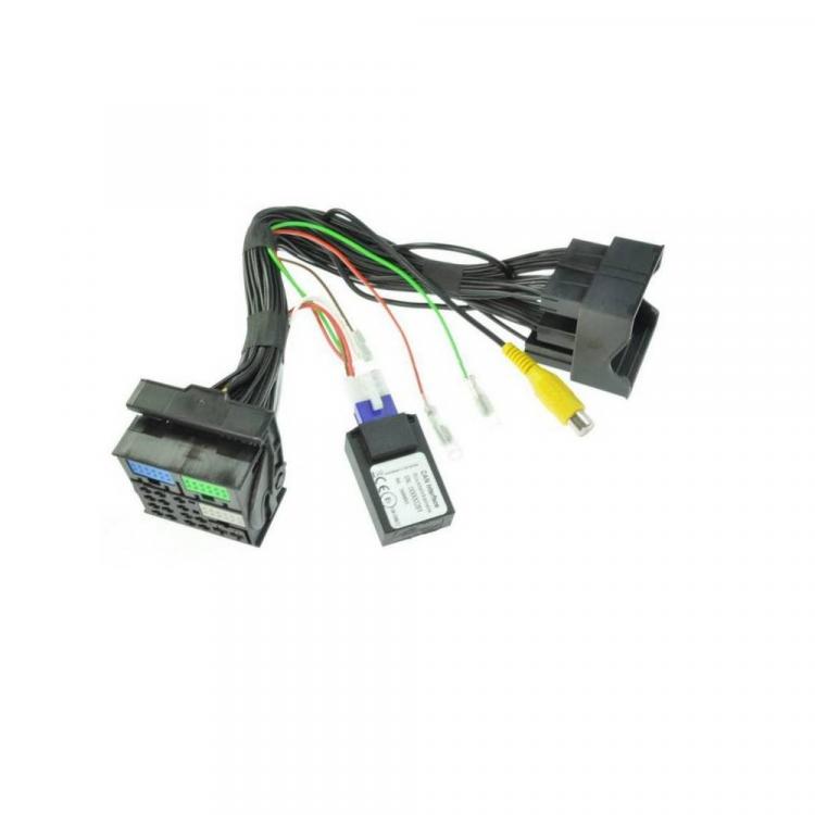

Camera marsarier pentru skoda octavia combi 2013 exista ceva retrofit? Ca am tot cautat dar poate nu caut unde trebuie
pentru bolero sigur mai trebuie si iesire video, pluca ca aceeasi camera se gaseste la 300 lei la noi.
oricum per total cam 1200 ron te duce toata combinatia
