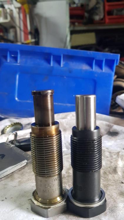

Daca se aude in mers, kitul trebuie schimbat. Nici mie nu imi place sa schimb kitul prematur, dar la tine e clar ca trebuie schimbat. Teoretic, daca huruie mai mult de 5 secunde de la pornirea motorului, atunci trebuie schimbat. La tine, huruind si in mers, cu atat mai mult trebuie schimbat. Din pacate nimeni nu poate emite o parere privind cat va mai tine, teoretic poate cadea oricand; depinde de tine daca mai mergi sau nu cu masina in aceasta situatie, eu unul nu as mai merge ( decat la service sa schimb kitul).
Referitor la preturi, un set de distributie 03F198158B costa 473 RON la reprezentanta (si se schimba si pinionul de la arborele cotit). Simeringul axa came costa 155 ron.(cod 03810385C). Mai trebuie mastic de etansare si suruburi. Deci pretul de 1000 RON pe care ti-l cer cei de la epiesa este ENORM. (Am in fata factura de la Avia Motors si am citat preturile din ea; daca vrei sa faci schimbul la Avia motors te costa 2420 RON, cu tot cu cu ulei, filtru ulei, kit, simering axa came si manopera

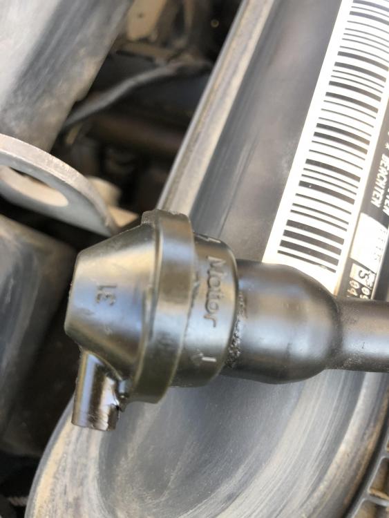

Salutare, am revenit cu detalii despre distribuție. Deci am mers la cei de la epiesa am cumparat acel kit de 461 lei. Am mai cumparat de la autokarma simeringul axa cu came ( 110 lei) plus ulei și filtru. Deci total piesele m-au costat undeva la 700 lei cu tot cu ulei și filtru, montajul a fost 600 lei  și 50 lei spray-URI adică 1350 lei tot costul schimbări Distribuției. Singura chestie care m-a îngrijorat putin a fost faptul ca intinzatorul din set este cu 5mm mai mic decât cel de pe masina(am Atașat poze). Acum mi-a mai rămas o problema care am descoperit-o exact inainte sa duc masina la service și anume mirosea foarte tare in masina a benzina, am descoperit ca o conducta care duce in blocul motor are capătul rupt, aștept comanda la piesa și sa o montez.(atașez poze)
@Glock: ai iesit bine cu 1350 RON pentru tot costul. La Avia motors costa 2400 RON sa se faca schimbul distributiei....deci tu ai iesit f bine.
Mirosul de benzina nu are legatura cu distributia.
La ce service ai efectuat schimbul? Ai garantie la lucrare?
1350 lei fara schimb pinioane? Adica setul avea pinioanele incluse sau nu?
Kit-ul contine in mod automat si pinioanele de la arborele cotit. Si cam acesta e pretul: 470 RON/kit
Toate lucrările le efectuez la un amic. Chestia e ca aia e rupta și pe acolo pare sa pulverizeze ceva pe motor. După ce o schimb o sa vad dacă persista mirosul ..Mersi frumos pentru link @k4b00 la reprezentanta mi-au cerut undeva la 100 lei. O sa o comand de aici.
Setul este complet @skodamen și am schimbat și pinioane.
Modificat de glockk
Vezi ca atunci cand se rupe acel ventil epurator, ramane in carcasa de metal o bucata din el. Neaparat trebuie scoasa, Cu ceva ascutit si putin curb.
