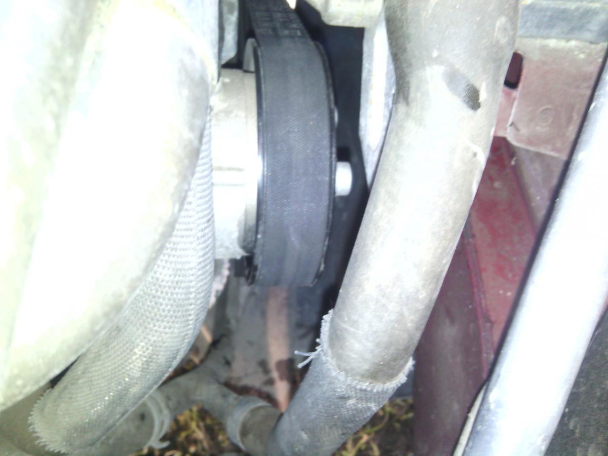

De ceva timp am observat un zgomot la relanti care a inceput sa accentueze iar acum poate fii cat decat localizat si anume in partea stanga a motorului,fulia dinspre spatele motorului care este pozitionata si mai sus decat celelalte.Am reusit sa fac parghie cu un suport si se vede ceva joc acolo.Zgomotul este ca de rulment parca.Atasez si o poza poate recunoaste cineva piesa.Prea multe detalii nu pot da ptr ca abia am reusit sa prind un unghi, fulia nefiind vizibila privind motorul.

da, e pompa de apa si pe la 90.000 km cedeaza. E problema cunoscuta si deja sunt vreo 3 sau 4 coduri schimbate la acest reper.
de la 03F121004B a trecut prin D, F,  si acum este actual codul cu E ( sau Ex ca poti sa iei pret bun daca predai pomap ta cea veche la schimb)

Am fost la service ptr o constatare si m-au bagat in ceata. Pompa curge de curs dar zgomotul de rulment uzat nu poate fii identificat  de catre cei de la service iar cei solicitati ptr consultare au spus ca este normal.Pompa are un orificiu pe unde se scurge antigelul care trece de simeringul defect,iar antigelul nu ajunge la rulment ptr ca mai este un simering.Colegii care au schimbat pompa de apa pot sa-mi spuna daca se manifesta si zgomotul asta de rulment uzat?
da, huruie chiar rau
si e simplu de diagnosticat, se da jos cureaua de accesorii si zgomotul va disparea....
