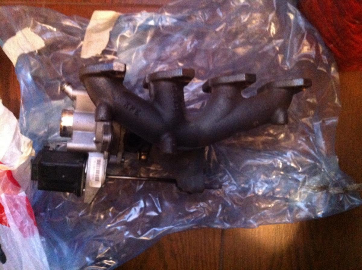

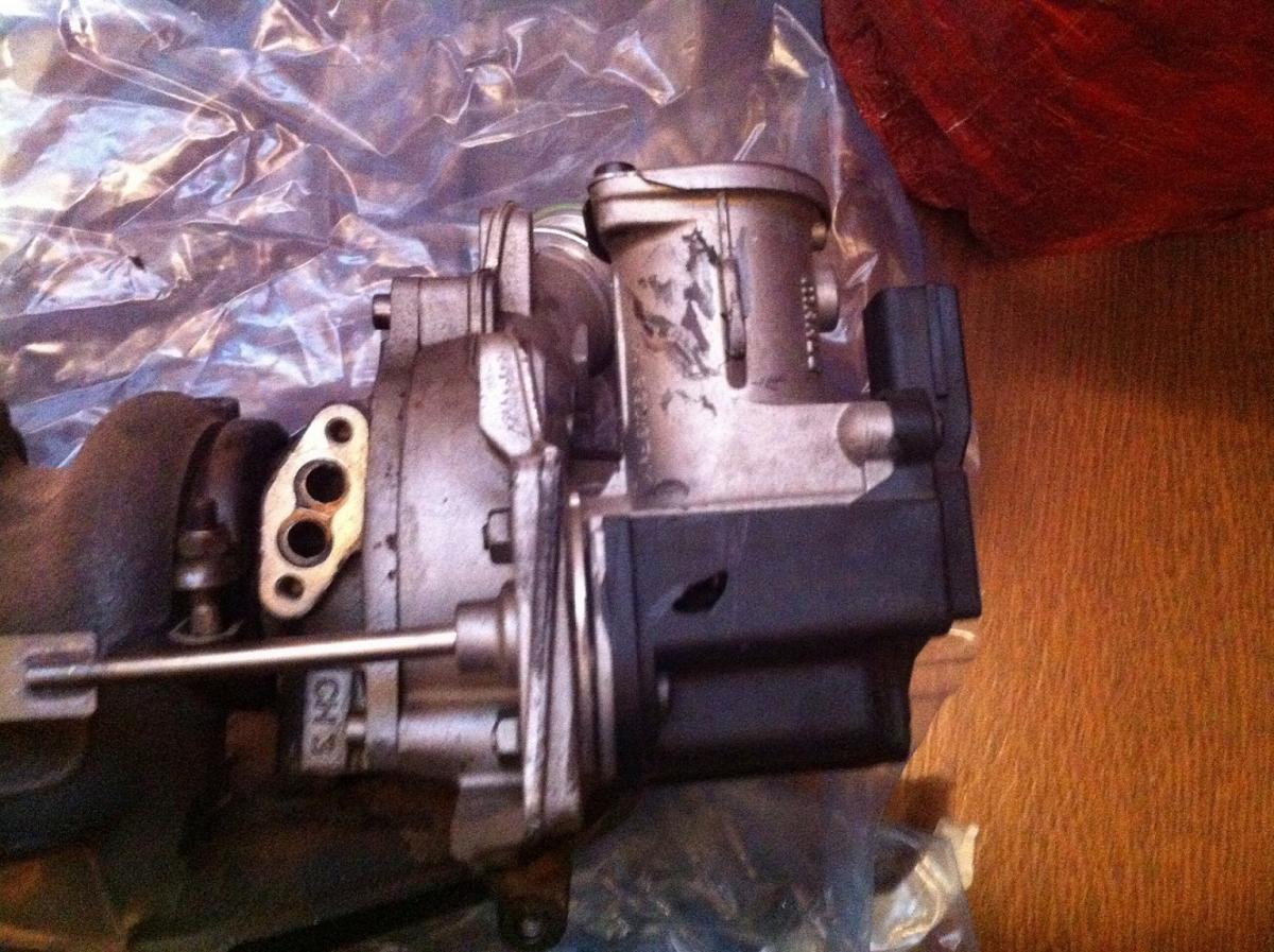

Am un turbo de 1.2 TSI care are o componenta din plastic spata si vreau sa stiu de specialisti daca mai poate fi buna de ceva sau o arunca la gunoi.
post-131292-0-67670200-1397210120_thumb.
post-131292-0-30728300-1397210123_thumb.
post-131292-0-03202300-1397210167_thumb.
post-131292-0-22147800-1397210186_thumb.
Modificat de tiguan1
Master_Blaster
E riscant dar depide daca a fost sparta cand era masina si asta e cauza pt care a fost data jos sau in transport. Daca e in transport s-ar putea sa poti face o tiganie (adica sa o lipesti) dar nu poti fi sigur ca nu o sa ai probleme.
turbina e aproape noua si vine cu tot cu galeria de admisie si sa nu o poti folosi din cauza unui plastic amarat, mi se pare prea de tot...
