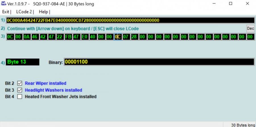

Am cumva spalatoarele parbrizului incalzite?
Multumesc frumos!
