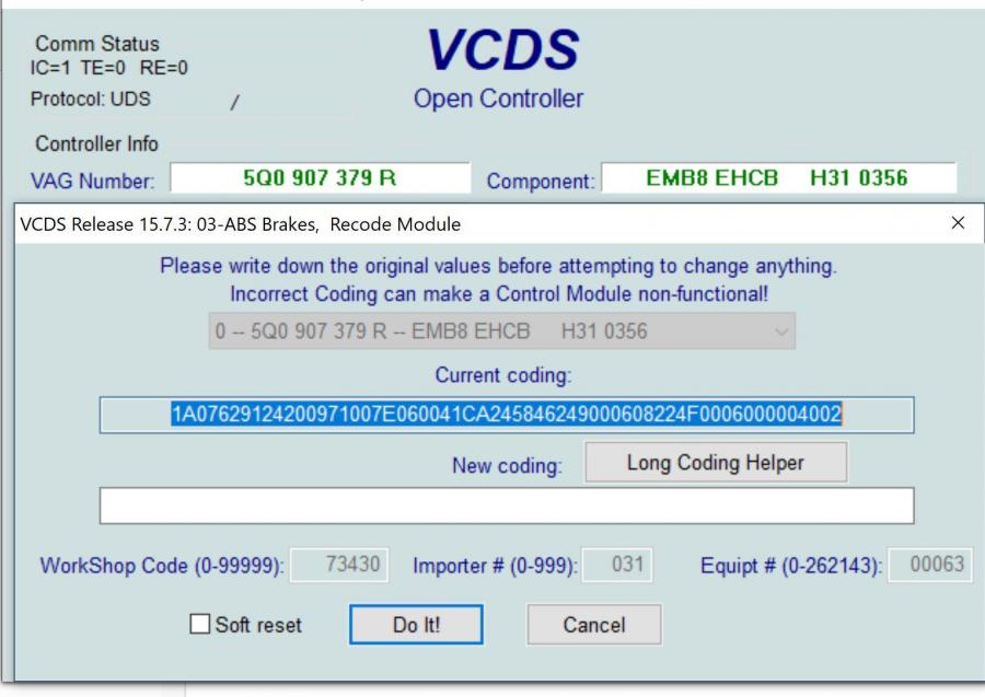

Salut! Am incercat sa activez HHC la masina mea si nu gasesc byte 25 ... Am urmatorul cod din poza atasata.
Cu cat trebuie sa alimentez am reusit sa activez.
Multumesc frumos!
