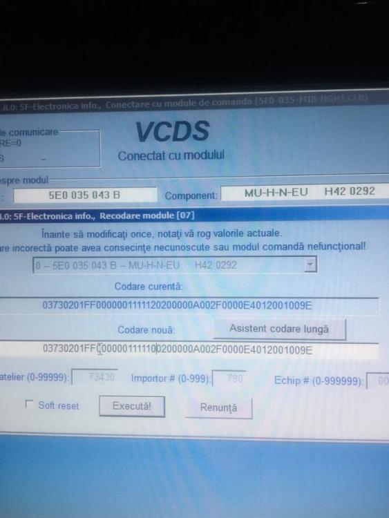

Am vrut sa bag logo-ul de start la o Octavia 3 break de 2014 cu variant VRS si colegul a luat contactul din greseala si nu mi-a mai retinut codigul si nici nu am facut poza la el sau ce trebuia bifat in long coding.
Am reusit sa o fac sa mearga dupa ce I-am luat borna(are un Columbus pe ea) dar inca imi da ca nu este codat bine modulul 5F. Masina este o Octavia 3 2014 break cu Columbus pe ea si Part Number 5F este 5E0 035 043 B si imi da eroare ca nu e codat bine modulul, ceva nu e bifat bine in Long Coding(tinand cont ca am luat codarea de la "zero")
ma puteti ajuta cu un cod(care aveti pe masina 5E0 035 043) sau cu un video/poze cu ce este bifat in Long Coding?

Daca ai o scanare veche..iei codarea de acolo..Altfel....vezi in vcds/debug ce modificari ai facut..
Ai acolo..codding vechi schimbat cu ....codding nou.
Asta e problema ca am dezinstalat versiunea 17,8 deoarece era incompatibila si mi-a resetat tot codul imi aparea totul cu 00000 nu mai mergea nimic pe Columbus.
Am reusit sa il fac sa mearga cu Long Coding Helper, am bifat casutele care am zis eu ca ar trebui, merge tot pe el decat ca la o scanare imi da eroarea ca nu este codat corect, deci ceva zic eu este bifat in plus.
Aveam nevoie de un coleg care are Columbus sa imi dea o poza cu codul lui pe [5F] - Infotainment sau un log cu scan, orice varianata de Octavia 3, daca e RS e si mai bine.
THX
Te pot ajuta eu astazi dupa ora 19 sau maine, daca nu este prea tarziu. Da-mi un semn sa nu uit si te ajut. Este Octavia 3RS, si columbus este 035043B
