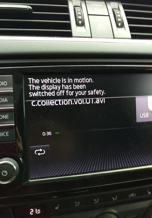

Cum scap de protectia asta pe video  cand se pune masina in miscare?
De ce nu e posibil din codari?
Citarea inutila se sanctioneaza.
Modificat de vdragos
Citare inutila
pentru ca nu este posibil, cu VCDS-ul. Numai cu VCP-ul.
Sau cu OBDeleven contra cost, nu exista o linie de codare de urmat, cel putin la acest moment. Subiectul s-a discutat amplu in topicul dedicat sistemului multimedia, asa ca va rog mult sa nu incepem o alta discutie inutila aici, care sa tina loc de cautare pe forum.
