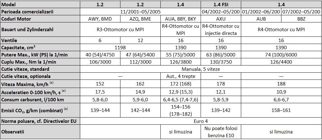

Moesis, m-ai bagat un pic in ceata, deci exista motorizare 1.4 FSI? Din ce mi-ai aratat pe link-ul tau. M-am uitat doar la benzinare doar la 9N3 (2005-2008).

Cu scuzele de rigoare pentru inexactitate, mai jos este lista completa cu motoarele pe benzina montate pe 9N/9N3.
