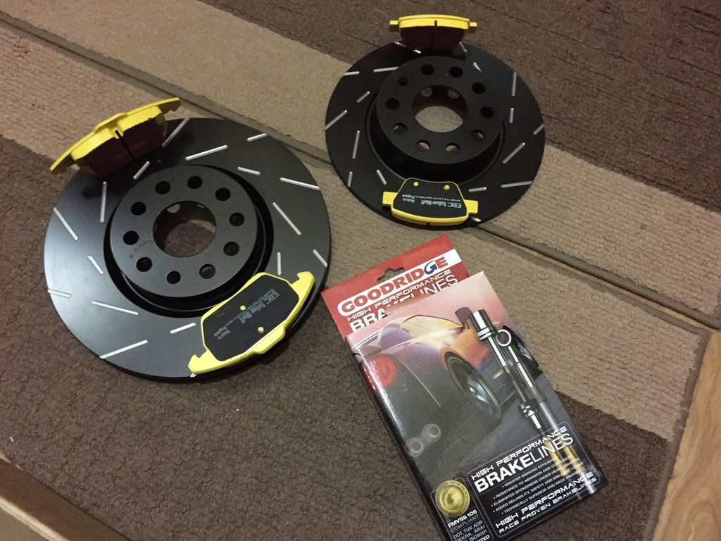

Furtunase de unde si cat?
Am comandat toate piesele din acelasi loc, furtunasele Goodridge 99euro. Ai PM
  On 05.03.2015 at 13:47, catalinmiti a scris:
Ce discuri si ce placute ai luat? Pe spate sunt discuri ventilate sau pline? Ca si lichid multi recomanda Ate BlueRacing
Pe spate discurile sunt pline. Am comandat discuri EBC USR si placute EBC Yellowstuff
as vrea si eu mp-ul, daca nu e cu suparare.
merci
Done

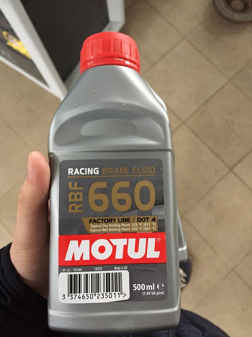

Motul RBF 600 sau Motul DOT 5.1?
Modificat de Edy E
Fac si EBC lichid de frana ... in caz ca vrei sa pastrezi producatorul de la discuri/placute.:)
Daca ar fi masina mea, as pune Motul RBF 600/660.
Sa le folosesti fara probleme!
Multumesc! Am comandat RBF660, 600 n-am găsit. Nu stiu cat de necesar e asta la stilul meu dar nu strica. Din ce am citit, RBF se schimba anual?
  On 18.03.2015 at 10:35, cris.g a scris:
Sunt sexy EBC-urile.   :D  Sunt curios ce diferente o sa simti.  :)
Si eu sunt foarte curios :))
Modificat de Edy E
Intradevar, RBF 600/660 se recomanda sa fie schimbate mai des decat un lichid de frana normal pentru ca absorb apa mai usor. La rezistenta conteaza si in ce conditii a fost utilizat lichidul (strada, circuit etc).
Daca consideri ca nu vei beneficia de avantajele lui RBF 600/660 (desi placutele yellow ar trebui sa-ti permita asta), atunci poti incerca varianta mai putin performanta dar mai rezistenta in timp (LE - Motul 5.1).

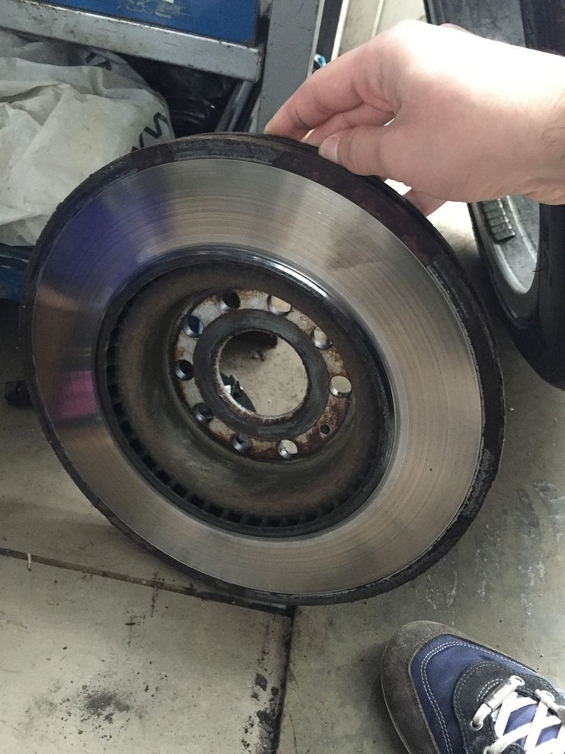

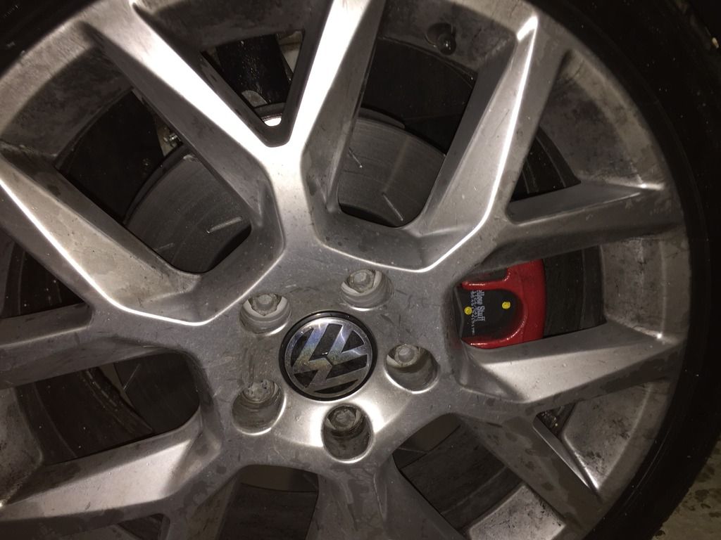

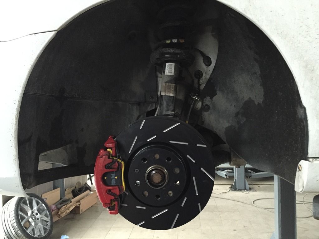

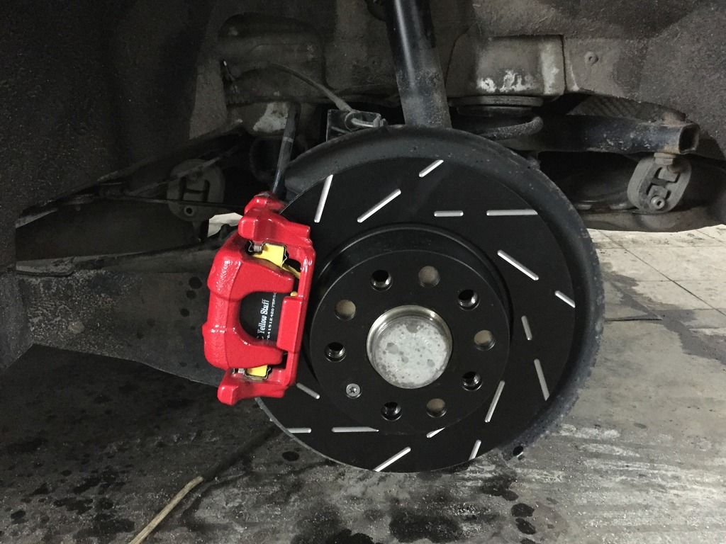

Le-am montat. Discurile originale erau varza pe interior, cred ca a stat masina pe dreapta cat a fost in Germania. Furtunasele de pe spate nu s-au potrivit, o sa incerc sa rezolv cumva sa le schimb cu unele compatibile. Le-am pus doar pe cele de pe fata.
Frumos upgrade.:)
Sunt curios in cati km se vor roda placutele.
Poate sa fie si greseala comerciantului cu furtunasele spate. Cutia a venit sigilata (nu vad din poza)?
Am facut ~10km si s-a dus aproape de tot vopseaua, arata bine rau discurile :))
Pe cutia de la placute scrie sa mergi cuminte primii 320km (de ce fix 320, nu stiu). Vad zilele urmatoare ce poate in functie de cat merg :)
La ce cutie te referi? Toate le-am primit sigilate: furtunase, discuri, placute, lichid. Pe cutia de la furtunase scria MK6 Golf front & mid. Probabil mergeau pe sistemul vechi de franare (cel cu 286mm spate). Sa vad cum o rezolv :)

Despre cutia cu furtunase intrebam daca a venit sigilata. Eu am comandat de doua ori furtunase Goodridge si de fiecare data nu am primit cutia sigilata, adica se vedea ca mai fusese deschisa. Cu toate astea nu au fost probleme de compatibilitate in ambele cazuri.
Incercam sa-mi dau seama daca nu este posibil sa fie o greseala a comerciantului (a deschis cutia sa arate cuiva furtunasele, iar apoi cele de pe spate le-a pus in cutia gresita).
Daca au venit sigilate inseamna ca este vina producatorului. Ori se poate sa exista doua variante, in cazul in care prinderea la etrieri difera intre 272 mm si 286 mm).
Sper sa rezolvi, ca sa te poti bucura ca upgrade-ul este complet.:)
M-am documentat putin si se pare ca asta e faza. Mi-au trimis furtunase pt sistemul de 282/286 spate.
http://www.ecstuning.com/Volkswagen-Golf_VI--2.0T/ES5974/- asta am primit
http://www.ecstuning.com/Volkswagen-Golf_VI--2.0T/ES2500572/- asta imi trebuie

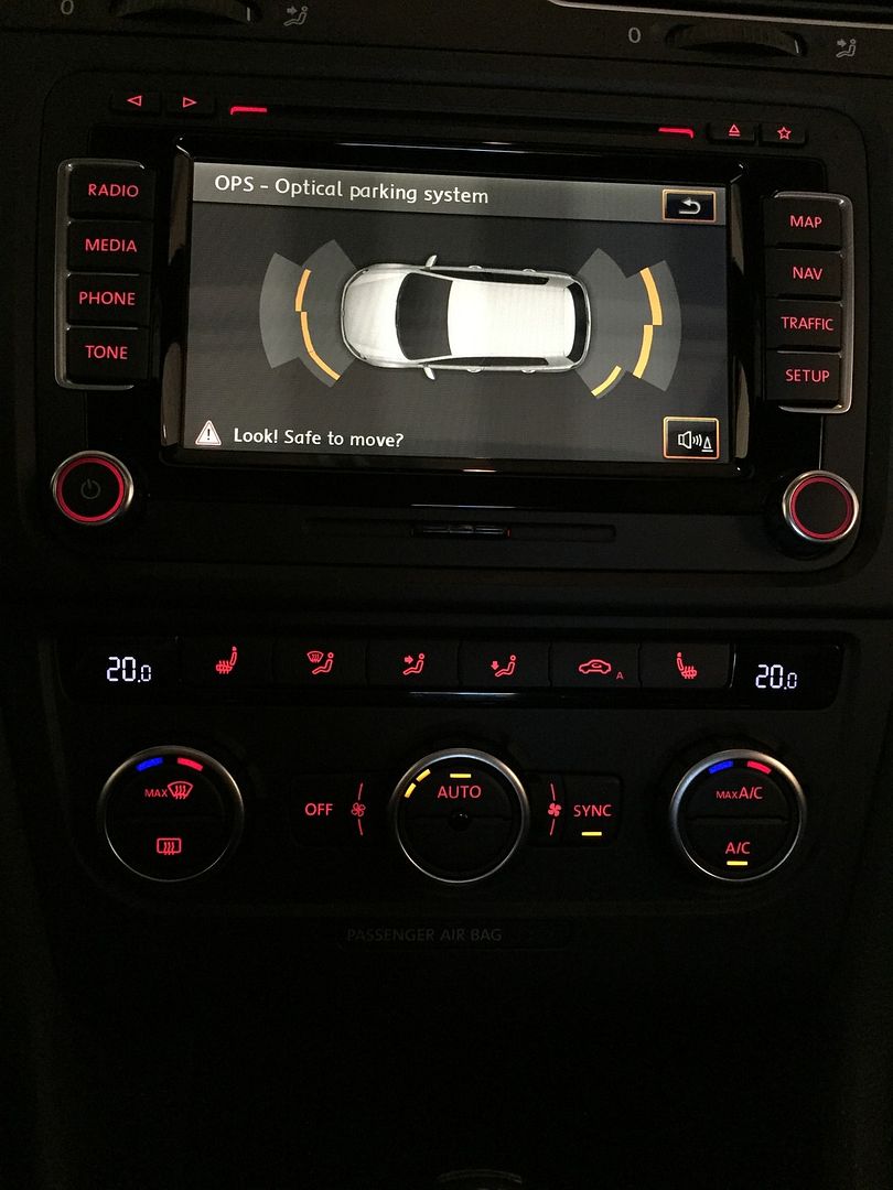

Bun, am schimbat azi codarea veche de la clima cu "0018004002". Acum apare treapta de ventilatie cand e pe auto, insa erorile tot sunt. Testul cu A/C+Dezaburire luneta tot nu merge. Idei? Am postat poza cu erorile pe http://vwforum.ro/topic/116408-golf-6jetta-codari-vag-com/page-48  :)

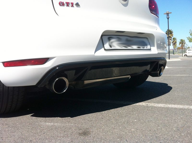

Vopsesti difuzorul sau de ce l-ai scos?
Unul de R cabrio gata facut glossy black nu te-ar interesa? Arata si mai deosebit.
L-am lasat azi la vopsit, il fac negru lucios. Sa stii ca nici nu mi-a trecut prin minte difuzorul de Golf Cabrio :) Dar daca mai costa si ala vreo cateva sute de € e OK si asta de GTI facut Glossy
