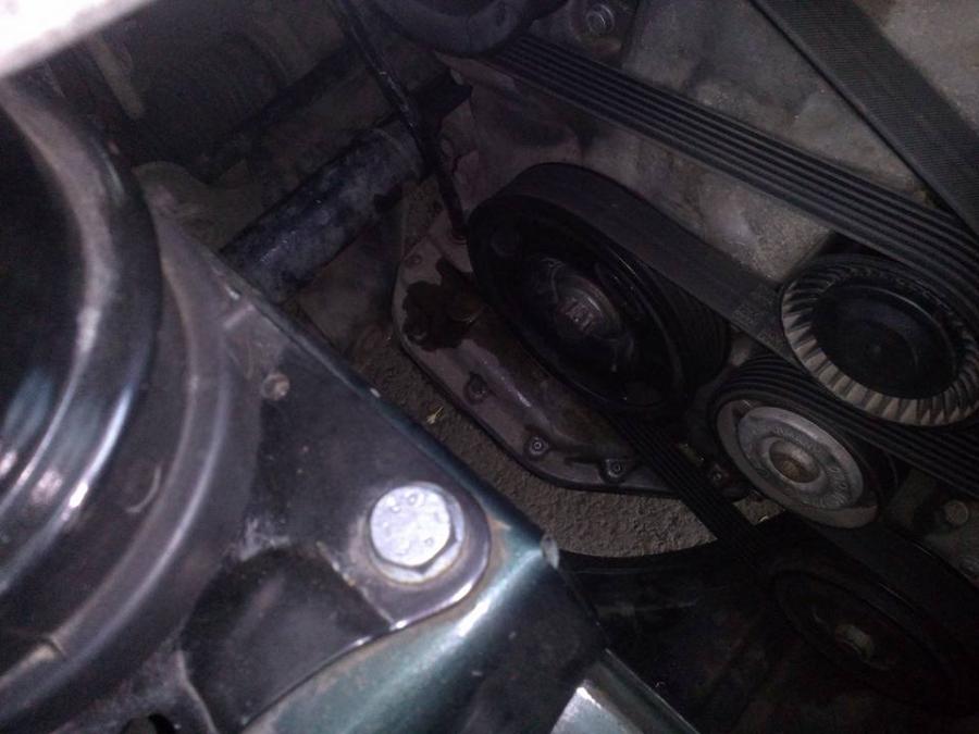

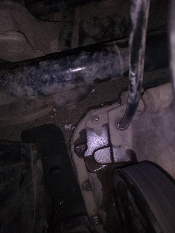

Am patit si eu asa ceva ieri, am circulat in oras asa vreo 8-10 km, si am simtit asa un miros de ceva ars, am oprit am deschis capota...si ulei peste tot in partea stinga a motorului cum te uiti din fata la masina, ulei si pe capota si sub masina ....scot tija si ma uit nimic sau chiar la minim sau sub....bun completez un litru de ulei.....si ajung pe tija pe la jumate...deci pierdusem cam 1,5 litrii din cei 3 l cit intra in polo 1,2 55CP, bun zic acuma hai la un mecanic...ma duc ii zic ce si cum..se uita...ridica masina se uita dedesubt...nu curge nimic....zice mergi spala motorul sa vedem apoi pe unde incepe sa curga....fac asa..spal motorul....fromos bec tot curat....o pornim din nou....merge 10 min ..nimic...o forjez...4000 ture...5000 ture...nici picatuta nicaieri.....si de atunci am mai facut vreo 10km prin oras si cind am ajuns la garaj...m-am uitat...totul frumos curat nici urma de ulei pe nicaieri, nivelul pe tija la fel ok. Problema de unde putea sa vina?...ca parca mi-e frica sa ma duc la un drum mai lung...de mai patesc tot asa.
Deci nimeni nu are idee pe unde se poate scurge atita ulei fara sa fie nimic spart...dupa parerea mea trebuia sa fie o gaura cit degetul in baia de ulei sau undeva sa curga atita ulei, si mai ciudat ca acuma nu mai curge ...totul e uscat frumos...nu scade nivelul de ulei.....mecanicul ma aburea cu ceva...ca a facut presiune si a scapat pe la semering...ce presiune...ce semering....si acuma unde e semeringul acela dus, nu trebuia sa curga mai departe pe acolo...macar asa un pic ....un firicel...ceva de ulei...pe undeva...da nimic....asta e ciudat...

Bine Alex_pescaru am inteles treaba cu semeringurile, dar atunci pe unde a curs asa mult ulei in exteriorul motorului...si apoi s-a reparat defectul singur de nu mai curge? (mecanicul zicea de un semering de dupa fulia pe care e cureaua ce antreneaza si compresorul...cica acolo sa fi puscat pe afara ulei, dar asta e ciudat ca am mai circulat si azi vro 12 km si nimic nici picatura de ulei nicaieri. Adica ma intereseaza ca s-a reparat singur defectul sau o sa mai faca treaba asta cu stropit ulei peste tot?

Cat despre problema ta, intr-adevar, mecanicul tau s-ar putea sa aiba dreptate...
Am un prieten, care schimbase cureaua de distributie la Solenta lui. Acum masina nu are importanta, principiul e acelasi.
Nu stiu din ce motiv a schimbat si semeringul din fata (de la fulie) a arborelui cotit. Din cauza calitatii proaste a semeringului, acesta s-a rupt/iesit de pe ax si, exact ca si la tine, i-a repartizat in incinta motor mai mult de jumatate din cantitatea de ulei din baie, ulei care iesea pe la ax, apoi prin intermediul fuliei, curelei de accesorii si bineinteles fortei centrifuge, in incinta motor.
Ai putea sa verifici traseul de recirculare a gazelor din carter sa vezi daca e infundat. Sa nu se creeze o presiune nedorita in carter, de la gazele care scapa dincolo de segmenti, si apoi aceasta sa se elibereze pe unde apuca...
Dar parerea mea e ca a fost prea mare cantitatea de ulei aruncata ca sa fie o pura scapare datorata presiunii...
E adevarat ca acele semeringuri de la arbore, fata si spate, au un profil spiral pe buza/zona de etanseizare, ca orice ulei care ar dori sa scape si fie reabsorbit in interior din cauza miscarii de rotatie...
Sa fi iesit semeringul si apoi din cauza acelui profil si miscarii de rotatie sa se fi reatasat in locul lui???.... Prea ciudat ar fi... :) Dar mai stii...
Urc-o pe o rampa si uita-te mai atent la acea zona/semering... Poate ca ar fi cazul sa scoti capacul de protectie de la curea/lant (nu stiu exact tipul tau de motor ce are) in zona arborelui cotit si sa faci o inspectie vizuala a acelui semering...

Am sa incerc sa vad si semeringul acela, dar intre timp am gasit ceva, nu stiu daca acela e de vine, deci am gasit un furtunas de vreo 10cm ce vine pe o chestie rotunda de plastic ca un melc in stinga motorului, iar partea cealanta intra intr-o bucata de teava care apoi in extremitatea cealanta se tremina tot cu o bucata de furtun de cauciuc, problema e ca acel furtunas din stinga era umflat avea asa ca un buboi pe el...si o crapatura de 1 cm ....., dar totusi nu cred ca printr-un furtunas asa mic sa circule uleiul fierbinete din motor, desi furtunasul este uleios prin interior...dar cind l-am dat jos era gol doar asa uleios pe peretii interiori, nu stiu la ce foloseste dar l-am schimbat, dati si voi cu parerea ce o fi melcul ala negru de plastic in care intra furtunasul, poate reusesc sa fac si o poza cu melcul sa il postez, poate aflu si eu la ce bun ala.
Multumesc de raspunsuri.
Alex_pescarul, nu mai stiu nimic...de atunci....nici o picatura de ulei nu a mai curs...si am facut vreo citeva sute de km.....chiar nu stiu ce sa zic....mai are cineva idei? eu ma tot gindeam la melcul ala din stinga in care intrau furtunasele acelea cu problema...dar am inteles ca e ceva de vacum chestia aia...putea de acolo daca scapa vacumul ...etc sa faca presiune sa scoata uleiul?

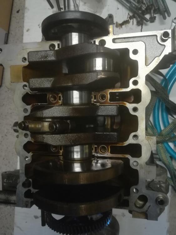

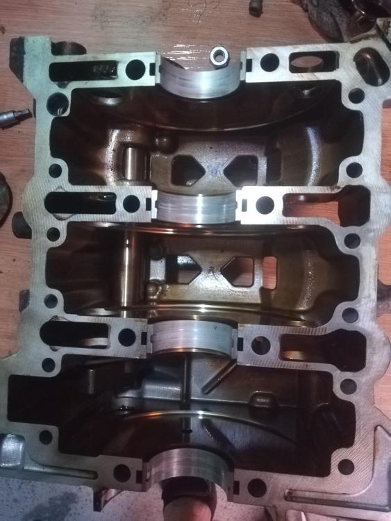

Am revenit cu detalii. Am desfacut motoru bucati si am schimbat semringuri, supare, garnitura chiulasa , ulei,buji..ceva capuri ghidaj...... tot ce trebuia schimbat. Ma costat 1200 ron cu manopera cu tot. Ieri am iesit afara din oras si la vreo 90 km/h in a 5-a am simtit ca se nu mai trage maisina (ca la dacie cind se infunda jigloru) si a scos un fum masina alb de nu mai vedeam nimic in spate. Am lasat acceleratia si nu a mai scos fum. In trepte mici de viteaza chiar si la 4000 te turatii nu face nimic. Ce poate sa aiba ?? Am schmbat tot ce mi-a zis si am aceasi problema. Ii adevarat ca ulei nu mi-o mincat ....inca.
