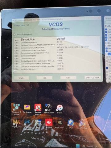

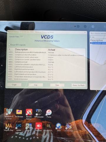

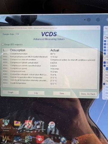

Cum au inceput caldurile, e caldut si in masina. Compresorul a fost schimbat acum 2 ani, pentru ca cel original a “inghetat”.
Acum sunt momente cand baga rece sunt momente cand nu. Freonul a fost completat anul trecut, vreo 50 gr daca imi aduc bine aminte.
Din ce vad temperatura dupa vaporizator e destul de ridicata.
Puteti sa ma ajutati cu ceva pareri?
Update la postarea de mai sus.
Am scapat ieftin, doar cu inlocuirea radiatorului.
Cantitate freon recuperata 475 gr.
Se poate vedea starea radiatorului si valorile din vcds dupa schimbare.
Modificat de skipper10
