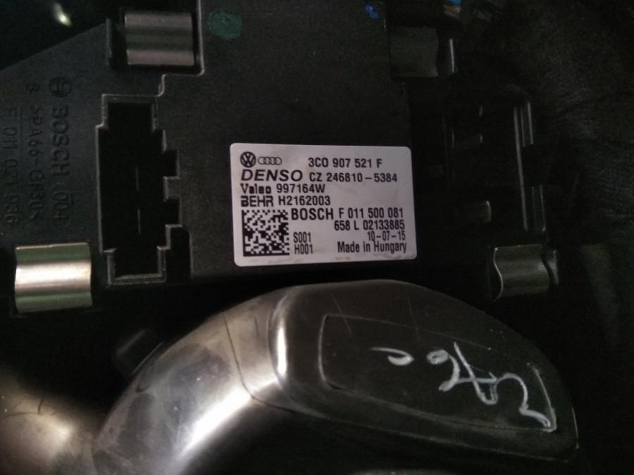

Am verificat, asa cum a spus Al Bundy ; la mufa de intrare ajung 12 volti, iar cand am alimentat ventilatorul pe direct, acesta functioneaza. Urmeaza sa comand controlelrul de pe ventilator si sper sa functioneze. Atasez o imagine a controlerului unde am facut verificarea.
Multumesc inca o data pentru indicatii
Nu comanda controlerul, nu am gasit pana acum sa fie defecte. Curata colectorul ventilatorului cu ceva spray de curatat frane si vezi daca isi revine.
Dar, cand am pus direct 12V a pornit ventilatorul. Am acces sa curat colectorul, fara sa demontez ventilatorul? Inca nu am desfacut controlerul, doar am scos mufele si am facut verificarile
Nu ai acces, trebuie sa-l scoti din carcasa lui.
nu, in demontezi ca sa il poti curata
se strica si modulele - dar f.f.rar - pana acum, unul singur am gasit defect. In rest, ventilatoarele au probleme
va multumesc
dupa cate am vazut pentru a scoate ventilatorul trebuie desfacut torpedoul

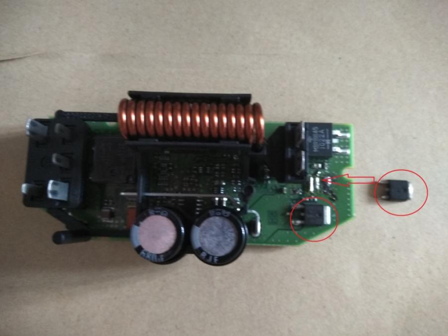

Am rezolvat problema cu clima, inlocuind controler-ul de pe ventilator. In urma indicatiilor date de Al Bundy si Florin, am anulat comanda facuta pentru un controler, iar azi am vrut sa demontez ventilatorul pentru a-l curata. Apeland la un prieten care se ocupa cu reparatii auto, mi-a sugerat sa ma duc cu modulul la un electronist, lucru pe care l-am facut. Acesta l-a verificat si mi-a indicat 2 componente electronice care ar fi defecte (ca in imaginea atasata). Pana gaseste componentele pentru inlocuit mi-a facut rost de un alt modul (nu stiu de unde). L-am montat si climatronicul functioneaza din nou (fara sa umblu la ventilator).
Totusi am o intrebare, legat de faptul ca acest modul se defecteaza foarte rar, care ar fi cauza de a dus la acest defect? Oare nu o sa cedeze si cel inlocuit? (poate fi de la ventilator?). Bucuros ca am rezolvat problema nu m-am gandit sa-l intreb si pe electronist.
Indicatiile primite pe forum au fost de folos, stiind unde sa caut defectul.
