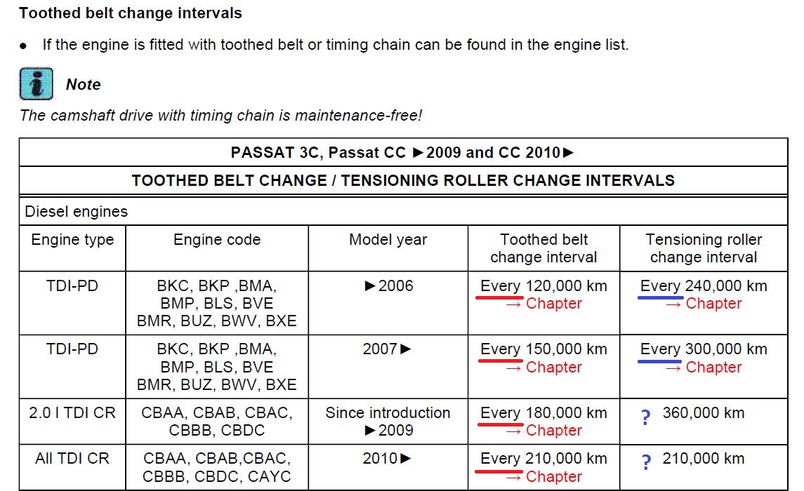

Documentul de mai jos provine de la VW si il au toate reprezentantele (inclusiv Porsche). Nu stiu de ce Porsche isi permite sa modifice aceste intervale (desi banuiesc motivul) dar asta le spune VW reprezentantelor oficiale:
service_table.pdf
Analizand documentu' mi-a atras atentia urmatorul tabel:
post-28301-0-23882900-1309443827_thumb.j
Se pare ca sunt 2 tip-uri de schimbari: unul de curea si altu de role
De aia la reprezentante cand te intereseazi de un schimb de distributie pe factura ai "kit distributie" care nu include ROLE, ci doar cureua, pt ca dupa o sa vezi "kit role distributie"...
Nu mai zic, ca pompa de apa nici nu-i inclusa prin acel material si se pare ca se schimba doar daca "MOARE" :)
Si avand in vedere ca acolo nu este specificat nimic despre o durata in ani, ci doar un interval in KM la care exista si cuvantul "EVERY" (in unele cazuri) e clar ca mai toti dealeri locali cam... ne mint :blink:
Si toata povestea asta cu "in Romania nu e ca in Germania" e alta abureala :vaidecapulmeu:
E bun ca m-am clarificat si e bun ca inca 19.000km cat mai am pana fac 120.000km nu ma agit sa ma apuc de schimbat ceva ;)
Modificat de Riddler
Bravo Michi , sa stai cu ochii pe ei ca astia sunt smecheri :icon_cool:
Citind postul colegului Riddler sa inteleg ca la 150.000 km se schimba doar cureaua de distributie si se face o verificare (role, pompa de apa si ce-o mai fi pe acolo) , iar la 300.000 km se schimba si acestea?
Intreb fiindca anul viitor masina face 5 ani si mie mi-au zis ca daca nu ai 150.000 km in 4 ani de zile se poate schimba distributia (adica tot) la 5 ani - raspuns primit telefonic de la Serpico Craiova (am vazut in acel tabel ca nu se face referire la timp ci doar la nr de km).
Deci, pana la urma cum ar trebi sa fac?
Alin.
Colegu, inearca sa scoti din ecuatie timpul pt ca observi si tu, ce se zice prin reprezentante si pe la dealeri se vb de acesti ani ca ar fi cruciali, cand defapt nu sunt :lol:
Aruncati ochi peste tot documentu' postat de colegu' Valentin :icon_thumright:
Parerea mea, asteapta sa faci 150.000 km (daca ai masina din 2007) si nu mai lua in considerare factorul "TIMP" :)
