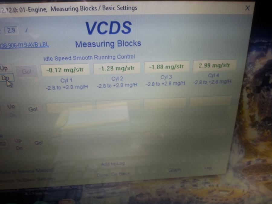

Passat 2002 ,1.9avb.trepideaza la pornire la rece.dar ce e ciudat e ca nu de fiecare data are si porniri din rece care merge perfect.Cand trepideaza compensarea la injectorul 4 urca la 2.99. Daca urc turatia la 1000 compensarea scade la normal.cand ajunge temp.  la 90 de grade merge din nou la relanti fara trepidatii si cu compensari decente .
Am verificat cablaj, mufe injector refacut reglaje .
Verifica axa came /tacheti / inlocuieste injectorul 4
 Am sa verific

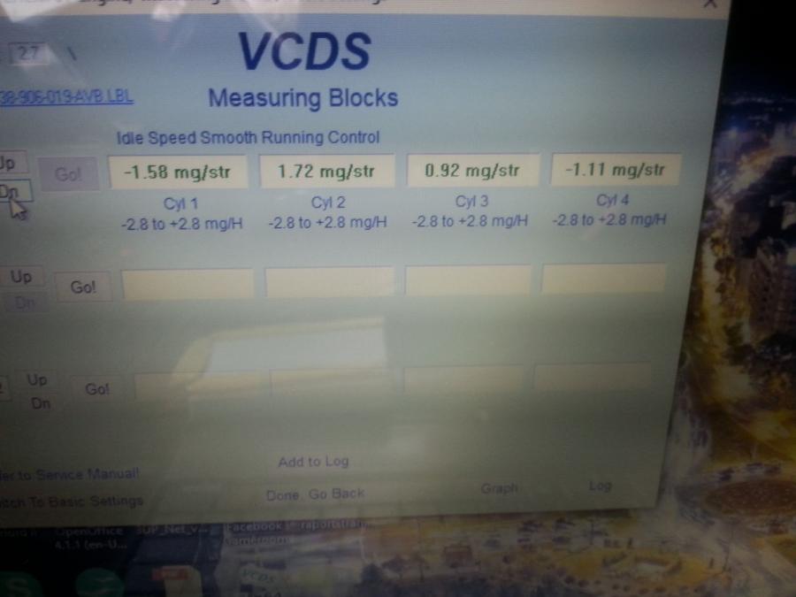

Dar ciudat e ca la peste 1000 rpm si cu motorul cald funtioneaza bine. Cu compensari destul de mici.in poze iereau compensari la rece, la relanti,860 rpm  si la peste 1000 rpm.Injectorul cred ca lucreaza prost la rece. Parca se blocheaza ceva prin el.nu am pierderi de motorina.nu creste nivelul uleiului,si consumul e de 6-6,2. Din cand in cand, dimineata la prima pornire,porneste si se opreste imediat si o ia la cheie lunga de 8-10 secunde
Am  schimbat set oring si saibe la toate 4 injectoarele.Reglajele le-am facut la 180 de grade .Origurile ereau destul de aplatizate si cam roase, ereau originalele din fabrica. Merge perfect acum fara tremurat in relanti la rece, si la plecare de pe loc , inainte sa inceapa sa tremure mai tare, aveam un tremurat care credeam ca ar fi din tampoane motor , care si el a disparut.Lucrarea am facuto singur.Inca nu am facut o scanare ca se vede ca functioneaza  bine . O sa revin cu scanarea pe compensari cand o fac.

La 2.99 injectorul e mort . Se verifica cablaj,mufa,oringuri,compresie,se inlocuieste injectorul
