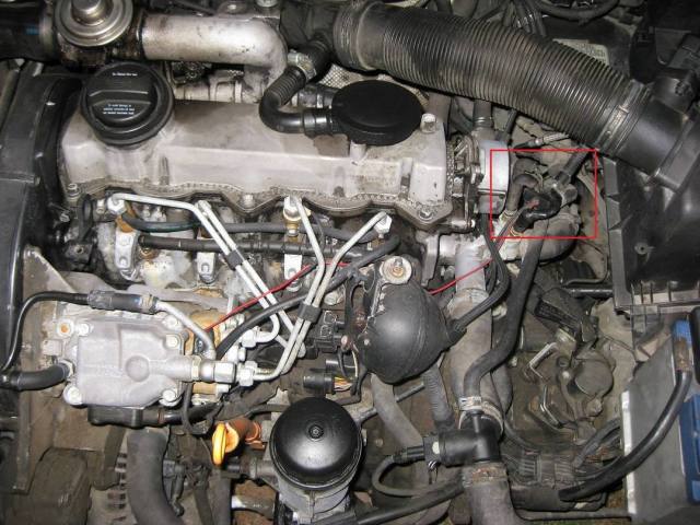

Vezi senzorul turatie sau cablajul  (copexul) de sub filtru de aer si radiatoare ..e problema des intalnita la bls
Si erori ceva nu ai??
Cred ca nu ai erori pentru ca sa umblat la soft ...dar totusi verifica
Modificat de iahimmihai
Salut, am făcut diagnoza in repetate rânduri, nicio eroare înregistrată. Am sa verific și asta, mulțumesc de sfat
