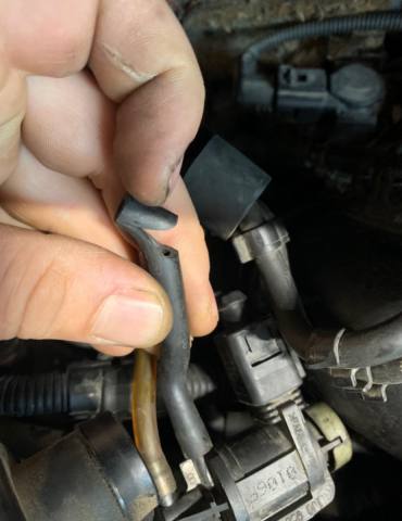

Unde duce acest furtun?
Modificat de Vorio
Duce cumva undeva pe dedesupt caci am acolo ceva unde ar trebui sa intre un furtun si nu e nimic? In spatele motorului

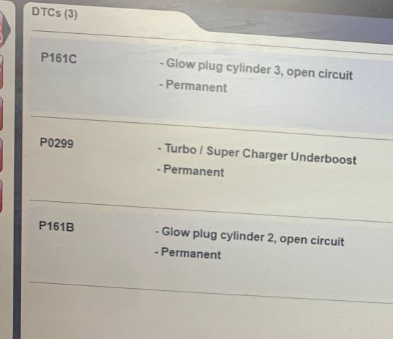

 Am un vw touran anul 2010,motor 2.0 diesel de 140cp,cod motor bmm.
Dimineata cand e rece pana se incalzeste putin(5minute) se accelereaza greu si mi s-a aprins intermitent rezistenta galbena si apoi engine fault workshop.
I-am luat contactul si am pornit din nou merge ok si nu se mai aprinde senzorul,asta face numai toamna si iarna cand vine frigul.
Am facut o diagnoza si mi-a iesit 3 bujii defecte si eroarea P0299 Turbo/Super Charger Underboost.
Posibil sa.mi dea eroare asta ca nu s-a mai regenerat filtru de particule de un an din cauza bujiilor arse?A mai avut cineva problema asta?
Daca nu se regenera de 1 an....nu mai mergea ea....
Schimba bujiile si remediaza problema presiunii turbinei
