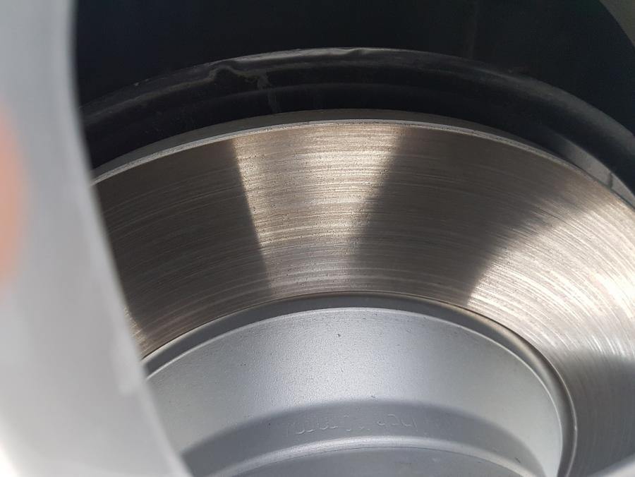

Deocamdata la capitolul "discutii", nu la "probleme" - ati observat ceva uzuri aiurea la discurile spate ? Adica uzuri mult mai pronuntate fata de cele anterioare, striatii pronuntate, etc ?
Se plang cei din UK de uzura accentuata si prematura si, din punctul meu de vedere exista 3 explicatii:
1. Defect frana mana automata - ar ramane etrierii semiblocati pe disc, dar mi se pare putin probabil. Unii zic ca au sesizat jante "calde", dar nu sunt sigur ca acei useri sunt in stare sa faca diferenta intre temperatura normala de rulare si janta incinsa de la mers cu frana semi-aplicata
2. Curatire defectuoasa a franelor de oxidul depus peste noapte - mai ales in tarile "umede" gen UK.
3. Deteriorare disc spate datorita miscosarii/minimizarii protectiei de disc spate exact pana la nivelul discului. La Superb 2 "ciupercile" alea de metal care protejeaza discurile spate sunt foarte mari, ofera o protectie buna impotriva pietricelelor si mizeriei aruncate de rotile fata. Daca se confirma varianta asta, merita investigat daca se poate face retrofit la "ciupercile" de protectie de disc spate de la Superb2. In principiu ar trebui sa se potriveasca fara probleme, e aceeasi suspensie...

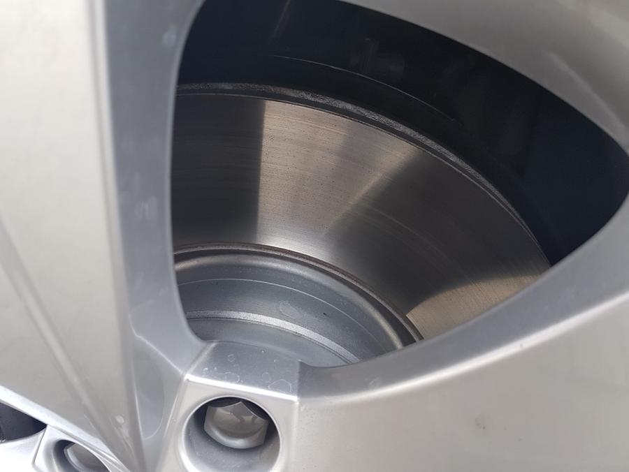

"75NOR" Am 3200km acum cu masina si intr-adevar se observa o usoara uzura premature a discurilor spate. Prima poza este discul fata, a doua este cel spate. Sper sa se vada diferenta. Sincer sa fiu nu ma stresses, sper sa duca macar doua randuri de placute. Ca si cauze nu vad ce ar putea fi decat materialul prost, frana de stationare se dezactiveaza frumos, nu ramane blocata, deci nu ar avea de ce sa fie de acolo. Ca si eficacitate frana mi se pare foarte ok.
Modificat de skoderia
Mda, ce sa zic ? Deja nu mai calca placuta spate pe toata suprafata discului. In alte cateva mii km o sa ai santuri acolo. O sa vezi cum arata dupa ce iesi din iarna :(  Moment in care o sa-ti scada si eficacitatea la franare.
La mine, la 72k rulaj arata mult mai bine discurile spate, sunt "oglinda", no offence.
Doar ca, la Superb 2, "ciuperca" aia metalica de protectie a discului spate e mult mai mare decat asta, protejeaza mult mai bine la mizerie. Cost saving.
La momentul oportun, o sa incerc retrofit la protectia aia de la Superb 2, alta solutie nu vad.
Si eu am observat la a mea la sub 10k km dar am zis ca o fi din cauza ca o folosesc putin si o tin mult parcata... La Superbul 2, placutele s-au mancat de la rugina si au fost schimbate odata cu primul set de plactue la 85k km. Motivul: masina a stat parcata pe perioade prea lungi de timp.
