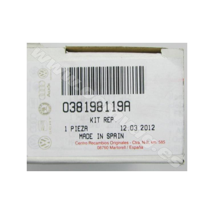

am vrut sa cumpar kitul asta de distributie,pe eticheta e fabricat in 2012.....merita cumparat sau nu?
pana la urma am luat DAYCO HT teflonata conceputa special pt CR uri
asta e ideea,cureaua sta poate cativa ani in cutie mai sta 5-6 ani pe masina,e clar ca cauciucul se degradeaza
