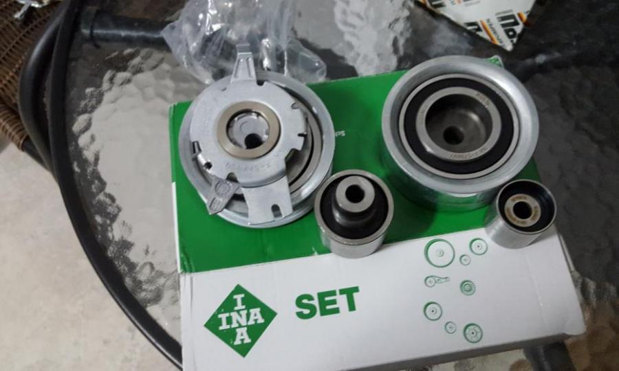

Salut. Am comandat un set de distributie pentru golf si nu stiu sigur daca sunt ok, in special rolele. Desi piesele sunt comandate pe seria de sasiu.
Citind topicul am vazut ca mai demult au fost cativa colegi de forum cu o problema la role care nu erau la fel. (unele erau mai late, altele aveau alt sistem de intindere, etc) chiar daca au fost comandate conform VIN.
Va rog sa ma ajutati cu o parere daca sunt bune sau sa vorbesc la magazin sa imi aduca altceva ca vineri ii fac distributia si n-as vrea sa realizez atunci ca nu se potrivesc:
Masina este: fabricata in 06.2009 (fabricata pentru Luxemburg, asa scrie in acte)
Motor: 1.6 tdi 77 kw, CAYC cu DPF, fara bluemotion
Piesele comandate:
1. Set role, curea dintata INA 530 0550 09
2.Curea de distributie CONTITECH CT1139
3. Pompa apa HEPU P662 (initial comandasem 655 si au spus ca nu se potriveste conform VIN)
Mai jos am atasta o poza cu rolele ina. Multumesc in avans.

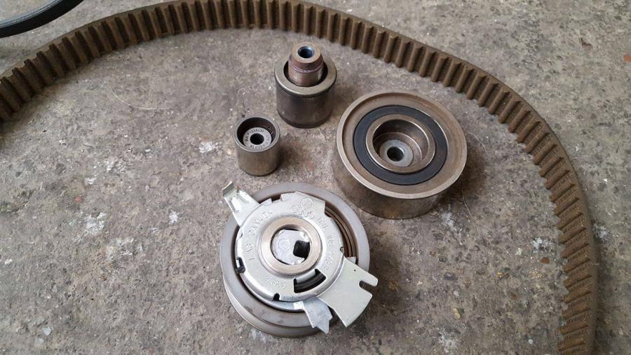

Am schimbat kitul de distributie, kitul de accesorii la 172000km si cam asa arata componentele utilizate.
L.E : rolele au fost bune s-au potrivit perfect.

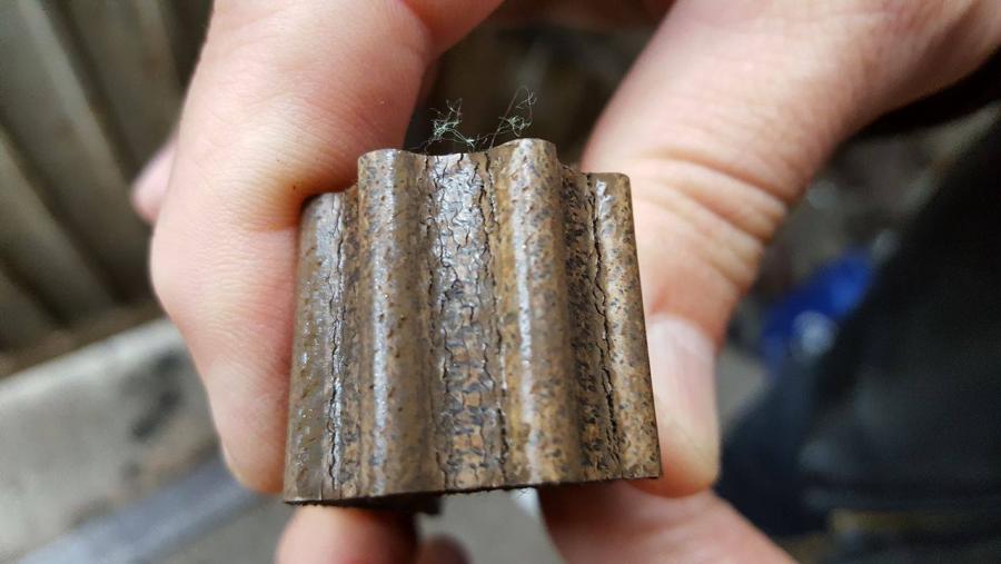

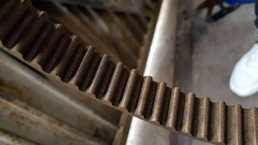

Ce an e masina , ca cad ca a fost pus dayco. Crapaturile alea superficiale nu conteaza, cureaua arata super ok
chiar deloc...si o curea noua le face identic dupa cateva luni de utilizare....nu pe alea se bazeaza rezistenta, are kevlar etc. repet sunt superficiale mai mergea mult si bine asa.
06.2009. In rest rolele si pompa de apa ziceai ca sunt noi. Fara joc si fara scurgeri de antigel. Probabil mai duceau.

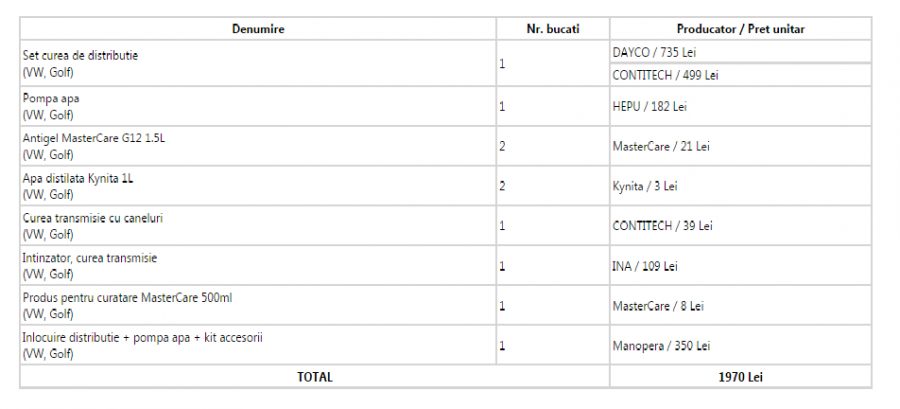

Edit: Am sunat la auto eco si mi-au facut o oferta,o sa o atasez.Chestia e ca domnul de acolo mi-a spus ca trbuia schimbata distributia la 120k dupa care sa continui cu 60k,lucru care mi s-a parut absurd si neprofesionist,avand in vedere ca aici pe forum se vehiculeaza intre 180k si 210 la 1.6 cayc 2010.
Ce parere aveti despre piese si tot?La pretul final este 1500 lei,el a pus ambii producatori la curea,eu merg pe Dayco

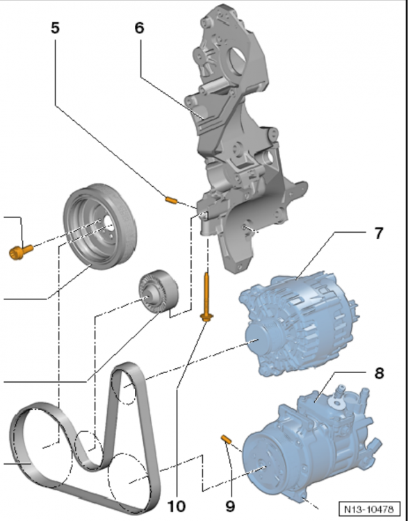

Detin un Golf 6 1.6TDI 105cp fabricatie 2009 (tip motor CAYC). Recent mi-a sarit cureaua de accesorii deoarece s-a rupt surubul de la intinzator si am pierdut intinzatorul. Problema pe care am constatat-o e ca motorul fiind din 2009, printre primele modele de golf 1.6 tdi, aveam un model de intinzator fara arc care din ce am inteles a fost inlocuit intre timp de vw (am gasit pe mai multe forumuri o referire la Technical product information Transaction No.: 2021123/3 din 05-May-2010 care indica faptul ca pentru acest tip de motor CAYC cureaua de accesorii originala cu codul 03L 903 137 a fost inlocuita cu 03L 903 137 T si in plus ar trebui folosit un alt intinzator avand codul 038 903 315 AH). intinzatorul vechi nu pare sa mai fie disponibil.
Din ce am studiat, aceste intinzatoare au tipuri de prinderi diferite (cel nou e modelul clasic cu surub axial, in timp ce modelul vechi e cu surub perpendicular pe ax)
Intrebarea e daca a mai avut cineva o problema asemanatoare ( eventual la schimbarea distributiei) si cum s-a rezolvat. trebuie schimbat si suportul in care se prinde intinzatorul? din schita nu imi dau seama cum as putea prinde noul intinzator.
Am atasat o schita cu modelul actual.
