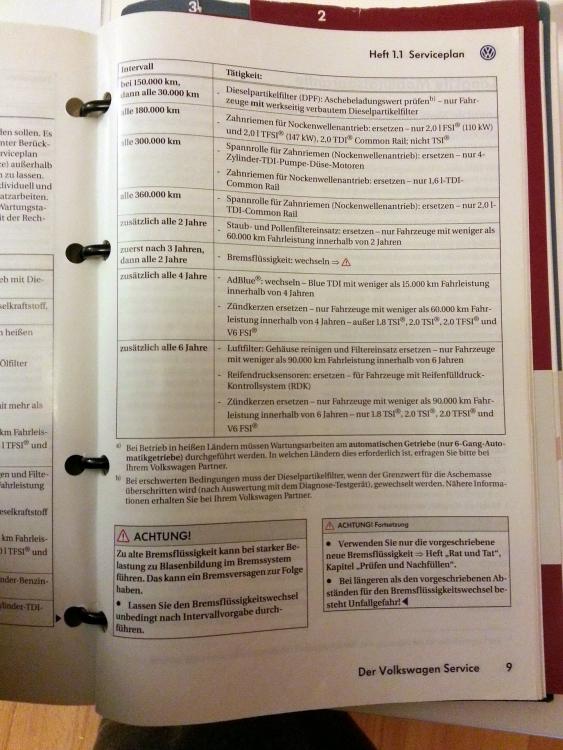

300 000 km 1.6 TDI 180 000 km 2.0 TDI CR model year 2010, am atasat poza din serviceplan.
la 90% scrie 210 mii...
acum nu stiu ce sa zic
in manualele mai noi au trecut 210k indentic ca la 2.0 tdi ca sa nu fie cu suparare probabil pentru service si client, 1.6 solicita mai putin cureaua decat 2.0 (identica cu unele modele de 2.0  )
Modificat de bob7
