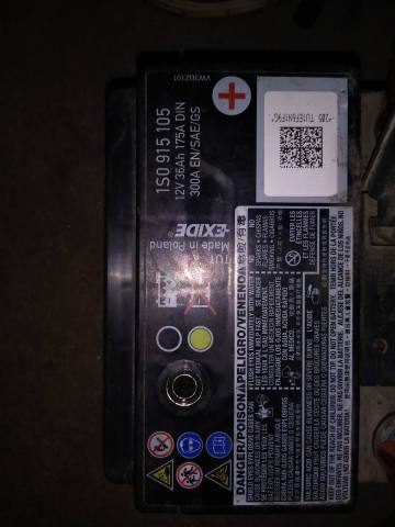

Bună ziua, am achizitionat un Seat Toledo 2015, 1.2 tsi 110 CP. La nici două săptămâni, a cedat bateria. Nu sunt sigur ce baterie să cumpăr, ținând cont de datele bateriei originale.
Mi se pare prea mică pentru echiparea Style, care are și câțiva consumatori în plus. Eu m-aș orienta către una de 55Ah. Ce părere aveți, ar fi în regulă?
Atașez mai jos poza cu bateria originală (tind să cred că a fost a ei...). Menționez că nu are Start-Stop.
Modificat de Helloween
Pune cat de mare vrei. Important e sa incapa in suport. Nu e o problema daca pui mai mare, dar daca fatai masina pe drumuri scurte, o baterie mica ti-ar rezista mai mult. Nu vorbim de AGM-uri..
Mulțumesc! Nu țin neapărat să iau o baterie de capacitate mare, doar că mi s-a părut cam mic ce era pe mașină. Astăzi ma duc să o schimb.

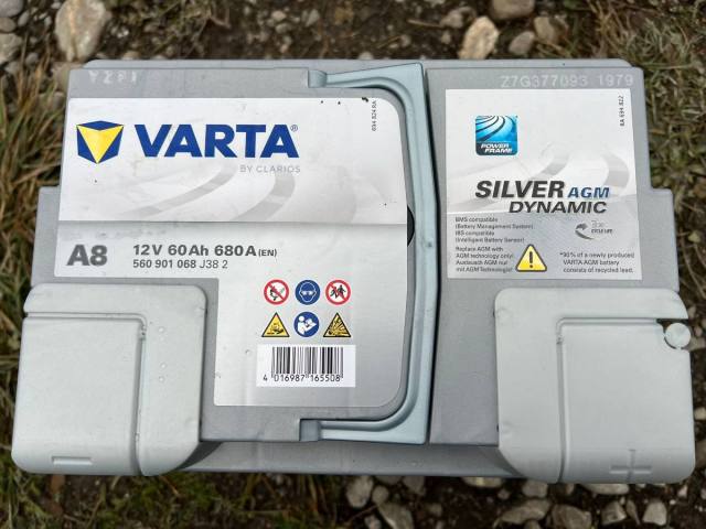

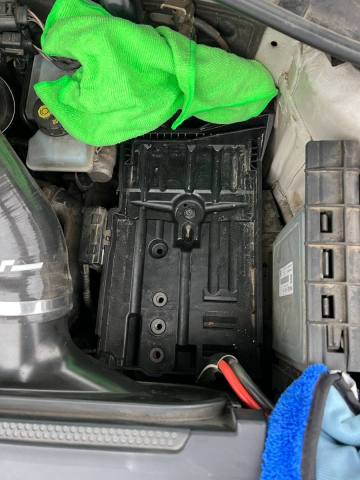

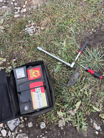

Mi-e cazut iar bateria , dupa aprox 3.5 ani
, si am luat AGM, de 60A. Am mers pe Varta acum. Oricum vad ca maxim 3-3.5 ani tine, asa ca...
Pune Banner AGM si n-o sa mai ai probleme. Sunt mai bune ca Varta. Aici vorbin de baterii din gama de pret cat de cat normala. Excludem originalul sau orbitalul de li-ion nici nu mai zic.
Aha. Am crezut ca e normala, n-am vazut ca era AGM. Ciudata situatie...
