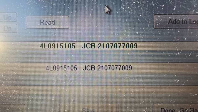

Amandoi vorbesc prostii! Nu trebuie recodata o baterie care a fost doar deconectata/reconectata.
Intrebare: aia de la Tiriac, cand au montat bateria noua au codat-o ca baterie noua?
Poate sa iti faca codarea oricine are un VCSD/OBD11. Trebuie doar sa modifici o singura cifra din codul bateriei in soft-ul masinii si este recunoscuta ca o baterie noua.
Dar o sa fie frectie la picior de lemn. Bateria aia e moarta si ar trebui ingropata. Tiriac ar trebui sa plateasca o baterie noua.
