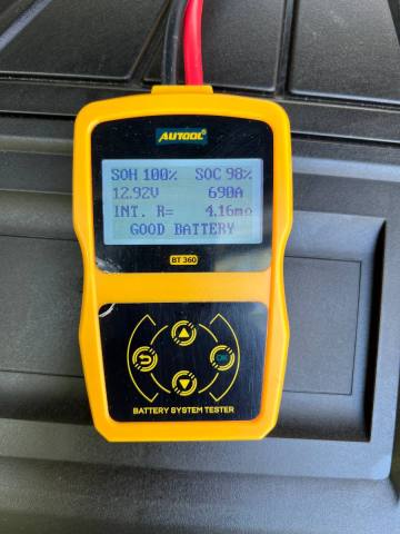

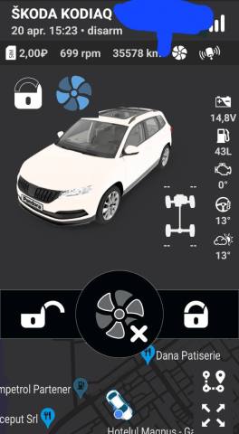

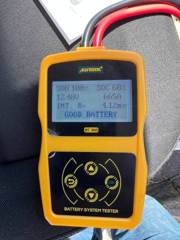

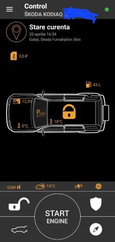

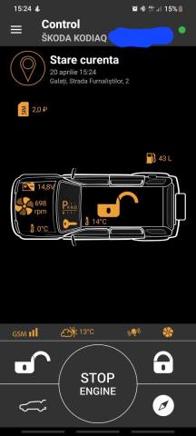

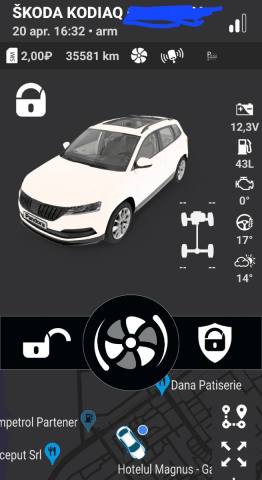

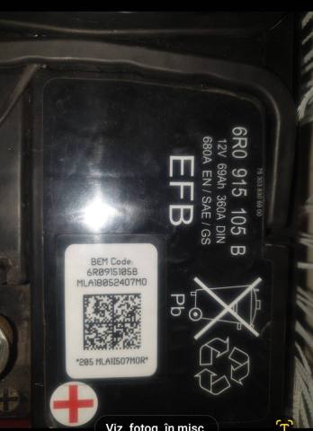

Salutare, am o Skoda Kodiaq din vara lui 2018, 1.4 TSI, iar mașina este echipată cu o baterie Moll de 69 Ah și 680 A, tehnologie EFB. În iarna lui 2021 am uitat un consumator în bricheta portbagajului care mi-a descarcat o complet, am facut rost de un redresor inteligent cu funcție de regenerare, reparare, cu încărcare prin impulsuri și am reușit să o resuscitez. În primăvara aceluiaṣi an am montat o alarmă de la Pandora care o pot controla din aplicație de pe telefon. Am setat să pornească singură când tensiunea în baterie scade la 11,9 V. În această iarna când temperaturile au fost mai scăzute, îmi pornea și de 2-3 ori pe noapte câte 20 de minute(atât am setat eu ca timp). Mă gândesc să fac un test înainte de a o schimba, voi ce sfat îmi dați?
Atașez niște poze cu valorile la încărcare și in stand by după ceva timp. Acum de când s-a incalzit dacă nu o pornesc 2 zile, nu scade sub 12V.

Mergi la un service sau magazin de baterii sa iti faca ei test.

La interogare pe 19 CAN zice ca ar avea chiar sub 12V si cca 65% level charge. Si pun redresorul pe ea odata pe saptamana.

O singura data am pus redresorul pe ea, lasat 28 de ore si nu au mai fost probleme. Si acum ma bate gandul sa pun redresorul, dar as face un test sa vad  cat indica SOH si SOC.
Tot AGM vreau sa pun si eu chiar daca acum am EFB. As opta pentru  VARTA AGM E39 570901076D852 12V 70AH 760A sau EXIDE EK700 AGM 12V 70AH 760A.

Asa voi face, verificare incarcare, SOH, SOC si consumul in stand by, dar parca as mai pune redresorul vreo 24 de ore inainte sa merg la service pentru test.
