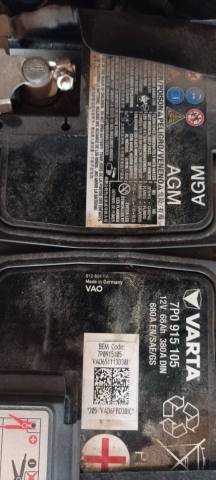

Are cineva un "BEM code" pentru baterie Exide AGM 80Ah ... ?
Cod OE, nu genericul ... 080 TU3 1111111111
Modificat de marius_tal
BEM code nu se genereaza decat pentru bateriile originale.
@Al Bundy
Deci las codarea generica 080 TU3 1111111111, pentru aftermarket Exide AGM EK800 ?
Ma gandisem sa o codez cu un BEM de pe o baterie OE de 80Ah...
Cum ar fi mai bine sa procedez?
Mersi!
F l o r i n
Da, codeaza generic, nu poti coda altfel, pt Exide aftermarket
