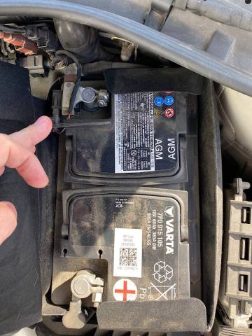

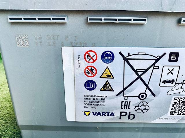

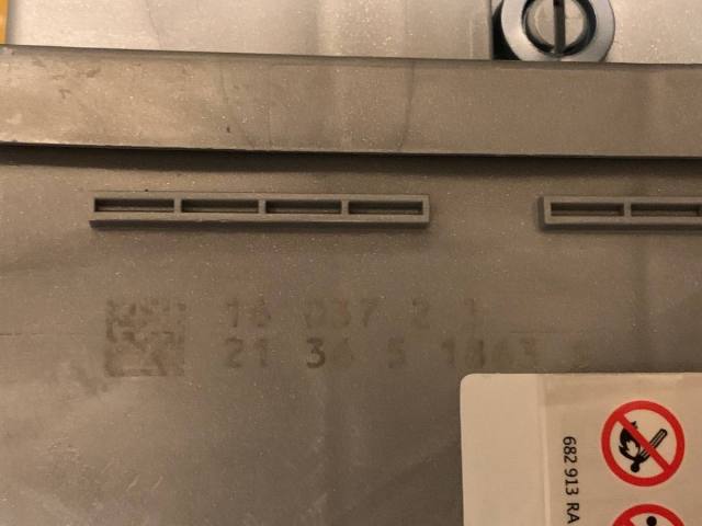

Salutare. Am și eu nevoie de ajutorul vostru. M-a lăsat bateria la Golf 7, 1.6 TDI 110 cp. Bateria veche de origine Varta, fabricata in 2015/08 de 68Ah.
Am schimbat-o cu o Varta Silver Dynamic AGM. Unde am schimbat-o mi-a spus ca nu trebuie codata, ce-i drept nu da nicio eroare in bord.
1. Prima întrebare: Trebuie sau nu codata și cine o poate face?
2. Am tot căutat pe net cum se citește data de fabricație și țara, doar ca acest tip nu are codul de 13 cifre. Poate cineva sa spună când și unde e făcută? ( Austria, 2021?)
Mulțumesc anticipat.

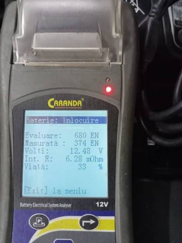

Buna seara,
Deoarece am avut cateva erori la sistemul de Start/Stop am facut un test la baterie si se pare ca trebuie sa o schimb.
Masina este o Skoda Octavia 3 combi din 2017, benzină, motor de 1.4 cu 150 CP, Euro 6, cu sistem start-stop.
La o cautare pe Google un model pt masina mea ar fi - Varta E39 Silver Dynamic AGM 570 901 076.
Este buna aceasta baterie sau aveti si alte recomandari?

Am inteles de la mecanic ca bateria de pe masina, din echiparea de fabrica, este EFB
Daca din fabrica au pus EFB sa merg si eu tot pe EFB?
@eldyablos si eu tot EFB am avut. Am pus Varta AGM, deocamdata nicio problema. Tehnologia AGM este superioara EFB.

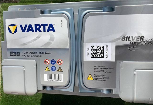

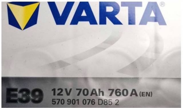

Multumesc tuturor de mesaje. Am mers pe VARTA AGM E39 570901076D852 12V 70AH 760A la un pret de 635 RON
Producatorul pune EFB ca sa iasa mai ieftin, si eu am EFB pe Golf 8, AGM e mai performanta, se descarca mult mai greu in timp de stationare, printre altele.
Este ok.
