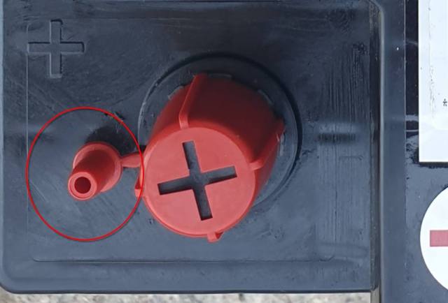

Bună seara! Pun la încercare cunoștințele colegilor în privința bateriilor. Știe cineva ce este și care este rolul acelui dopișor (unde intră și de ce)? Tocmai mi-am schimbat bateria de la Golf și dopul de la borna „+” arăta așa. Am tot căutat informații despre el, dar nu am aflat nimic.
Mă gîndesc să nu fie un adaptor pentru orificiul de aerisire. În lateral bateria are un orificiu unde se conectează un furtunaş de aerisire în situaţia că bateria se montează în portbagaj. Vezi dacă se potriveşte acolo.
Merci de răspuns. Bateria este încapsulată (nu are dopuri sus care să fie scoase și prin care să completezi cu apă distilată). De aceea mi se par ciudate orificiile acelea. Am văzut că la bateria veche gaura de la plus este la fel acoperită. Nu înțeleg rostul aerisirii. Dacă bateria este încapsulată ce să iasă din ea? Sau totuși gaura comunică cu interiorul?
Modificat de Mavet
E un meacanism de fail safe, in caz de defectare sau folosire impropie nu vrei sa iti explodeze bateria in nas. Deci trebuie sa fie un loc pe undele ies gazele in caz ca presiunea interna creste peste o anumita limita.

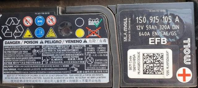

Am rugămintea să mă sfătuiți privind înlocuirea bateriei. Mașina este Skoda Octavia 3, am cumpărat-o de nouă în iunie 2015, este pe benzină, motor de 1.4 cu 150 CP, Euro 6, cu sistem start-stop. La pornire, dimineața, îmi apare pe computerul de bord mesajul „baterie 12 V slabă, bateria se va încărca în mers”. Bateria originală este MOLL, are 12 V și 59Ah, atașez fotografia cu ea. Cu ce îmi recomandați să o schimb? Pentru înlocuire, o pot cumpăra și monta eu? Sau trebuie să merg la service, că nu știu dacă este nevoie de vreo codare sau recunoaștere de către computerul mașinii. Vă mulțumesc anticipat pentru ajutor!
Toate cele bune!
Eu iti recomand sa iei AGM, Varta.
Poti sa si testezi gratis la ei bateria veche. Iti recomand sa cumperi numai din centru specializat de baterii auto, acolo de unde o cumperi sa ti-o si monteze si verifice si apoi garantia tot acolo. Dupa montare, bateria trebuie codata. Nu orice centru stie sa faca asta, deci ai grija unde mergi.
Si Exide sunt bune, iar Banner se pare ca sunt cele mai bune.
Un centru cu preturi decente si care si codeaza este VRUM Auto. Eu am cumparat de la ei.

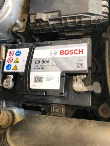

Salut,pentru un Golf plus 1.6 BSE,ce baterie recomandati?Azi cand sa pornesc masina,bateria a murit(marca necunoscuta de 55 Ah ),apoi am dat fuga repede si am cumparat un Bosch s03 de 53 Ah 470A.Acum masina merge bine dar ma tot gandesc daca erea mai bine sa iau ceva de 60Ah.
Am vazut ca anumiti producatori recomanda si de 45Ah.
Daca deja ai cumparat...e deja prea tarziu... Bosch sunt facute de Varta, dar "sora mai saraca"
Baga detele masinii pe configuratorul de la Varta si vezi ce-ti trebuie - https://www.varta-automotive.ro/ro-ro
Da,Varta imi recomanda blue de 60 Ah sau silver de 63ah.

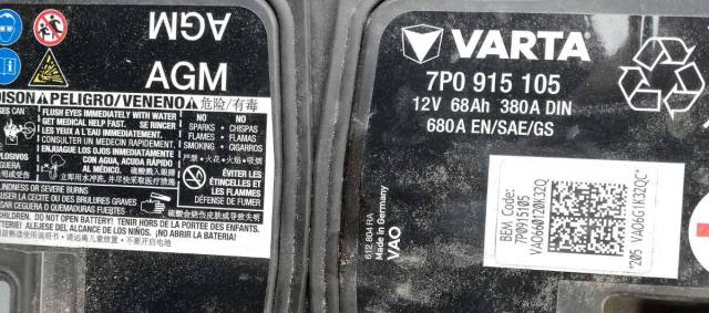

Salutare,la.passat ul.din semnatura trebuje sa schimb acumulatorul.

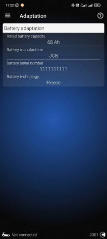

Problema e ca nu am gasit nimic la varta sa aibe cod BEM.
Cei care ati montat varta,cum ati codat o?
Unde ati gasit cod bem?
Codezi producator, amperaj, restul pui 1....
Da. La tipul bateriei, treci ce ai luat

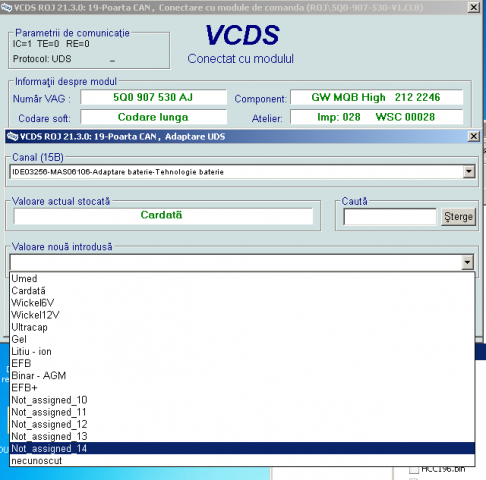

Buna ziua,
M-a lasat bateria, originala a fost
codarea este
548414947_Screenshotat2021-09-2909-49-09.thumb.png.1ba1dee68afbd1292f77fa3e013f899a.png
am pus bateria asta
E ok codarea, trebuie modificata?
La tip pastrezi ce ai avut , modifici amperaj din 68 in 70 iar la serial number pui 2 la final respectiv 1111111112

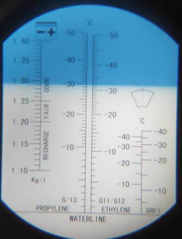

IMG_20211009_230457.thumb.jpg.3cdfb82141b7cfbc7f6bb6ec0d3ef868.jpgIMG_20211009_230432.thumb.jpg.f0fea4fee6d61ea6d2158e53391db180.jpgIMG_20211009_230413.thumb.jpg.c9803592d30b3f5eef0a77dcf913299a.jpgIMG_20211009_230037.thumb.jpg.8e20a3c3a68f6a4108c62647ad6dd70b.jpgIMG_20211009_230007.thumb.jpg.f0bc3b730ec5ca0c8ea1b2cb88fb5f65.jpgVa rog sfat urgent!

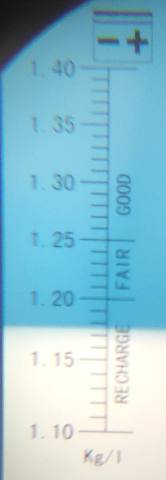

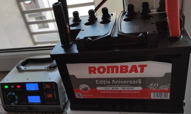

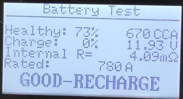

Baterie cumpărată de 5 luni(Rombat editie aniversara 80Ah 780A). Momentan nu am nevoie de mașină si am decis sa tin bateria in casă dupa ce am vazut ca s-a descarcat (11.9V), dupa incarcare(redresor cu posibilitate de incarcare manuală) am constatat ca se descarca in casa destul de repede si am decis sa verific densitatea electrolitului si surpriza, avea DOAR 1.17g/cm3 in loc de 1.28g/cm3 in condițiile in care pe tester la cateva zile dupa incarcare are 12.8V; 820CCA din 780A prescris si 3.00 mohmi. Cum pot creste densitatea electrolitului de la 1.17 la 1.28? Va mulțumesc.
Modificat de kata CTA
Densitatea electrolitului este dependentă de tensiune si trebuie sa fie 1,28 când acumulatorul este încărcat complet. Deci nu poate fi 1,28 la o tensiune de sub 12V. Prin urmare densitatea creste prin încărcare. Dacă ții neapărat poți schimba electrolitul, dar nu cred că asta este problema. Electrolit se găsește la unele magazine de piese auto. Acum vreo 6-7 ani am găsit pe strada Lungă când cobori ultimul pe dreapta.
Mulțumesc pentru răspuns, cred ca am scris destul de clar, dupa încărcare completă densitatea electrolitului in fiecare element este de 1.17g/cm3.
Atunci poți încerca schimbarea lui. Din cate îmi amintesc electrolitul cumpărat avea mai mult de 1.28.
PS Nu mai da quote postării anterioare.
Bateria fiind in garantie o duc la Rombat.
Eram curios daca a mai intampinat cineva problema asta.
Din ce am citit schimbarea electrolitului este destul complicată..
Am ridicat bateria de la garanție, nu stiu ce i au facut dar e perfectă.
