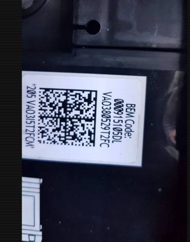

Ii intreb pe cei care au mai facut codari la acumulatori. E normal ca o baterie noua(original varianta comerciala,non agm), fabricatie sep2020 de 110ah, dupa ce este codata calculatorul masinii sa o recunoasca ca amperaj cu 78ah si stare soc 88%?
Varta,non agm ....nu are coduri ,trebuie sa le pui din “burta” ,si asa apar problemele
Nu nu.. vorbind de-o baterie originala care vine cu eticheta cod originala si cod bem
Daca ai scris bine codurile cauta problema in alta parte
Esti sigur ca e bateria care trebuie ? Pe ce masina ai montat-o ?

A fost montata pe un q5, 3.0tdi . 2011
