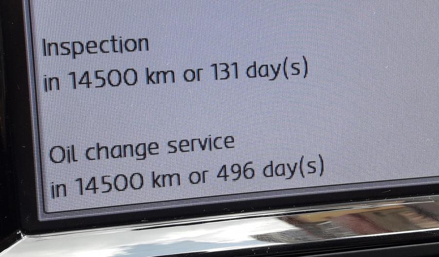

   Majoritatea confunda revizia/inspection cu necesitatea schimbului de ulei. Nu are nici o legatura una cu alta daca te iei dupa cum te anunta masina. Poate numai daca sunt apropiate ca data si nu vrei sa vii de 2 ori in service. In realitate, poate fi si o diferenta de 1 an intre Inspection si Oil Change. Mai ales incepand cu revizia 2 care se face la 1 an dupa prima, dar schimbul de ulei poate fi la 2 ani daca nu s-au implinit intre timp numarul de Km.

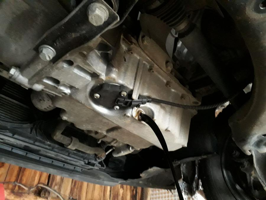

Dupa ce am iesit din garantie, am hotarat sa-mi fac singur revizia, parca imi era si dor :)
Cu aceasta ocazie am decis sa schimb si producatorul de ulei si am trecut pe Liqui Moly 5w30 Top Tec 4200 (sper ca nu e reclama)
Acum am ajuns la ~120.000 km si precizez ca nu am facut niciodata schimbul de ulei mai repede de 25.000 km (doar Castrol din reprezentanta)
Am ridicat-o pe elevator la un prieten, am dat scutul jos si cand am scos surubul de la baie, am avut un soc. In momentul in care mi-am bagat degetele in ulei, acesta nu mai avea nicio consistenta, parca ar fi fost un amestec de benzina cu ceva negru, pur si simplu sec fara ungere.
Sincer, am avut mare incredere in acest "long life" dar se pare ca in momentul in care se aprinde martorul de ulei (~15.000 km) acolo e cel mai indicat de a fi schimbat nu completat.
Precedenta revizie a fost facuta in Iulie (7 luni in urma) si pana acum am completat un litru in 25.000 km.
Fiecare face cum vrea, dar daca tineti la motorasele astea, personal nu va recomand sa treceti mult peste 15.000 km indiferent de marca uleiului.
28239012_1586724841362785_2910377600778859986_o.thumb.jpg.6f3e524f870e6708b03e5e591ec7b3cd.jpg
Eu am ajuns la 9700km cu actualul ulei si weekendul asta il schimb.
Uleiul este maro inchis, cand l-am pus in primii 2000-3000km era galben deschis.  consumul de ulei este de aproximativ 400ml la 10.000km, se mai pierde prin evaporare, pe la turbo, pe traseu, este oarecum normal. Nu mi s-a aprins niciodata martorul de ulei, dar verific eu periodic nivelul de ulei in instict de la vechea masina si completez mereu sa fie in zona maxima.
Ce se vede in poza ta, este barbar, problema cea mai mare este ca uleiul este negru, dar creeaza si depuneri care nu ies afara odata cu vechiul ulei, cel putin nu total.

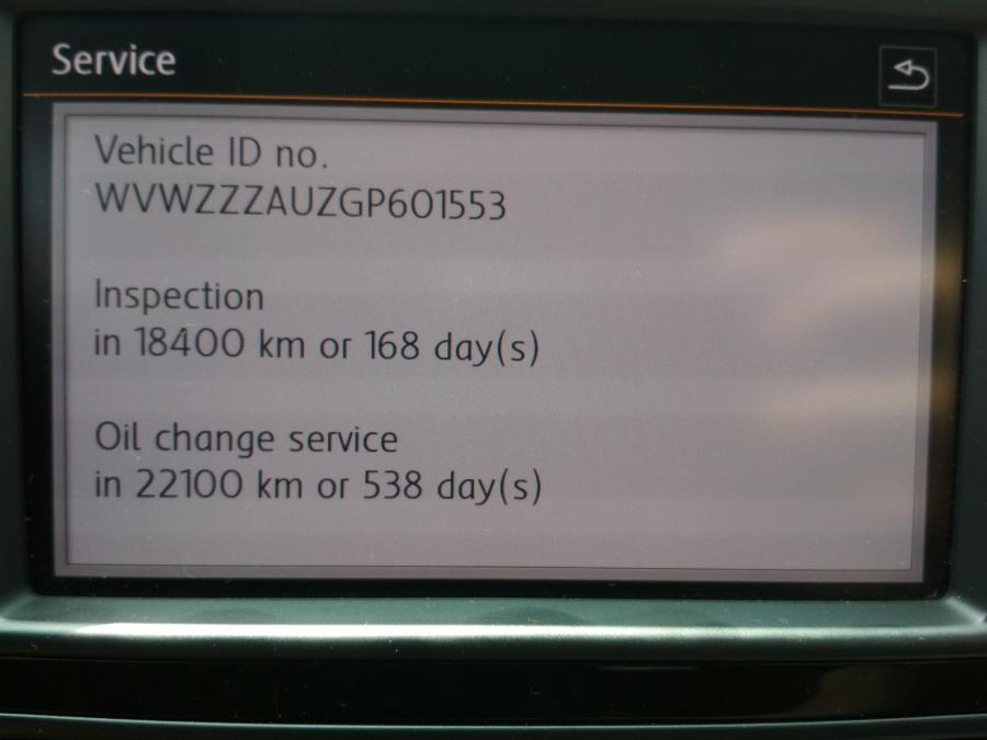

La G7 1.6 TDI, 110CP, tocmai am facut schimbul de ulei la reprezentanta. Pe bord arata ca urmatorul schimb ulei peste 22.200km.
Cei de la reprezentanta sustin ca nu pot programa valoarea aia, o inventeaza calculatorul din masina.
Eu m-as fi asteptat sa scrie 30.000KM, pentru ca e setata pe interval de service flexibil.
Ati mai patit asa ceva?
acel contor, din cunostintele mele, se reseteaza de catre cei din reprezentanta cand se face revizia. Sper sa nu ma insel :)
Modificat de mariusbtc
La resetare in reprezentanta, ar trebui sa scrie 30 000 km si nr. de zile (2ani) pana la urmatorul schimb, nu alte valori (daca e interval flexibil) si numarul de zile pana la urmatoarea verficare (1an) .
La mine asa a fost dupa fiecare schimb.
Modificat de Gelu1
Nu inventeaza nimic masina. Valoarea afisata este rezultatul urmatoarei formule: X-Y=Z, unde
  • X = "interval service" (15.000/30.000 sau cati km vrei, ca se poate programa - eu mi-am setat 8000)
  • Y = "distanta parcursa de la ultima inspectie" (se reseteaza la 0 cand faci revizia, sau, se poate programa X km)
  • Z = "distanta pana la urmatoarea inspectie"
Aceeasi regula si la numarul de zile.
Modificat de C Z R
  La numar de zile asa este. La numar de Km este asa doar in momentul parasirii service-ului. Fiind interval flexibil, daca faci raliu, Km pana la urmatorul schimb de ulei scad rapid si pot fi in final intre 15.000 si 30.000 dar nu mai mult de 2 ani. Tine seama de turatie, porniri la rece, mers la ralanti, sarcina, temperatura, etc. Dar la parasirea service-ului, masina trebuia sa arate 30.000 Km. Poate te-ai uitat dupa un timp, nu imediat. Pune o poza.
Cat de "rapid" scad ? Ca mie nu mi-au scazut nici macar cu 100km, timp in care am facut 8000, dintre care vreo 300km pe circuit.
  Am citit pe forum odata dar nu stiu unde, ca la 10 Km facuti in oras scadea 100 Km din Km ramasi pana la schimbul de ulei. Dar era uleiul de peste 1 an si 15.000 Km. Eu nu am Golf 7 dar am 1,2 TSI. La mine nu a scazut intervalul. Am schimbat la 2 ani si aproape 27.000 Km si daca adunam Km ramasi pana la schimb cu cei facuti deja, dadea 30.090 Km.
   Nu cumva ai facut doar REVIZIE? Cat ai platit, ce scrie pe factura? Revizia este una, schimbul de ulei este alta. Pot fi facute impreuna sau nu.  Eu banuiesc ca nu au schimbat uleiul si de aceea nu au resetat intervalul.
Pe factura scria service ulei, Castrol LL si filtre.
La iesire din service scria la Oil change service 22.200km
Cand i-am intrebat ca de ce nu scrie 30.000km, au spus ca nu se poate programa.
Problema este ca pentru pastrarea garantiei trebuie respectate indicatiile de pe bord iar daca ei programeaza pe mai putin atunci trebuie sa merg mai des.
Modificat de hiro
Cam ciudat la tine ... km ar trebui sa fie aceeasi
Nu, km nu trebuie sa fie la fel. Eu tocmai ce sunt acum la inspectie, m-a anuntat masina cu 30 de zile inainte (nu am verificat cati km mai am), si schimb filtre, lichid de frana si bujii, aparent conform planului service.
Dar uleiul nu! Acela abia peste alti 17.000 km!
