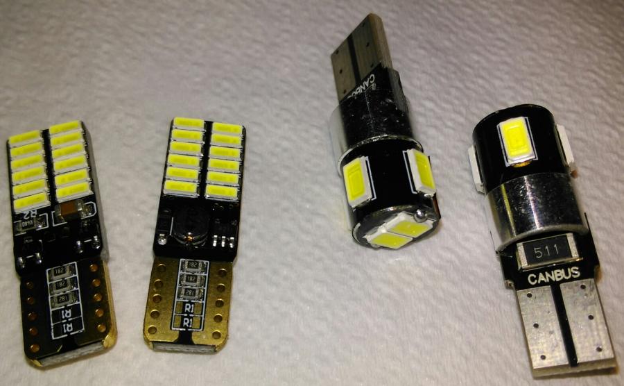

Dupa ce am vorbit cu tine aici  am mai vazut un model pe ebay si nu m-am abtinut sa nu le probez si pe astea :) Azi au ajuns, dupa ce le probez te anunt cum stau treburile :)
Deci nici modelul asta de becuri nu a tinut. Dupa vreo doua sapt a inceput sa se stinga jumate cel de pe dreapta si imi aparea eroarea bec ars.
Azi mi-au mai venit doua modele, sa vad cum se comporta :)
Baietii de la @Led It Up zic ca ar avea ceva leduri ptr DRL/numar inmatriculare care sa nu dea eroare de bec ars. O sa comand si eu 2 leduri imediat ce le reprimesc pe stoc
Modificat de Alungatu
Pentru numarul de inmatriculare poti sa pui cu incredere lampile despre care am vorbit pe pagina anterioara. Le am de un an jumate, nu dau eroare, fac o lumina super.
Sa ne tii la curent @Alungatu :D
Eu tot ce am incercat pana acum pe DRL (P21W) dadeau eroare.. si se si incing foarte tare, lucru pe care nu-l vreau avand in vedere ca stau aprinse foarte mult timp..

Becul MTEC P21W are lumina alba si merge perfect la DRL pe prima generatie de CC, nu va complicati cu anulatoare care se incing, cabluri in plus, etc.
Un bec ca asta e cam ~10 lei, se gaseste usor cu o cautare pe internet.
LED tipul asta nu am gasit (la un pret rezonabil) sa aiba canbus inclus. Am stat o gramada de timp cu eroarea in bord, ca aveam niste led-uri "canbus" pe care culmea, dadusem de vreo 5 ori mai mult, pana sa gasesc becurile astea, lumina este absolut la fel, alba, nu albastra.

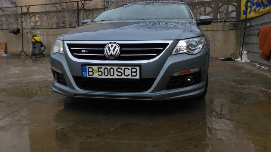

Am pus si eu de curiozitate pe DRL becurile recomandate de colegul. Mie mi se par cam slabe :)
Modificat de Clawoodyou
Arata urit dupa parerea mea. Eu as pune galben spre alb sa se vada cat mai tare pe timp de ziua.
Mie asa imi luminau si leduri care imi dadeau eroare... si decat cele galbene sau bordul galben, le prefer pe astea. Daca nu le folosesti, ti le cumpar eu, ca tocmai ce mi s-a ars unul si nu vream sa platesc transportul doar pentru ele, momentan.
