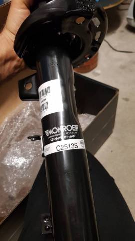

@ady.redincearca pe fata Monroe C2513s sau C2513 pe spate Monroe C1514 sau C1517, eu am luat un set pt Audi Q3 la inceputul anului erau 600ron bucata , se gasesc greu doar ce mai este pe stocuri. Monroe nu mai face afrermarket controlate electronic doar OE de cand VW a cerut exclusivitate ca si la tobele MK7 Akrapovici , pt audi doar OE este noroc ca Q3 are aceasi suspensie fata/spate cu passat b6 b7 golf Mk6 Mk7 A3

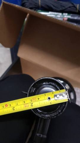

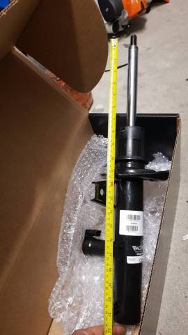

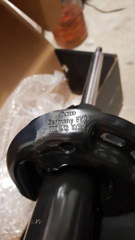

Le pot masura eu pe ale mele , sunt noi in cutie , am luat de preventie ca stiam ca nu prea se gasesc si unu oe este peste 2000ron, ale mele pe masina sunt inca foarte bune (in caz de vand masi a le pot valorifica) te ajut cu masuratorile
Pai, daca asa este, poti sa-mi dai pe privat dimesiunile?
Eu trebuie sa le demontez ca sa le masor...
Mi-ar trebui dimesiunile ca in poza atasata.
Atentie, sunt luate masurile cu amortiziarele comprimate.
Ai putea sa trimiti o masuratoare si cu ele extinse.
Pun aici pozele ca sa le vada toata lumea 550mm este cu ele extinse nu comprimat si diametrul este 55mm sper sa intre in fuzeta de Q3 , maine masor si aia . Vad ca pe farfuria amortizorului este trecut codul OE, am un tel mai veci scuze de calitatea pozelor , maine pot face poze mai calitative pe soare si cu amortizorul spate C1514 si C1517 pe fata doar C2513S

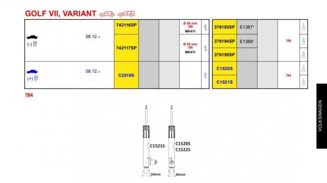

Am gasit un catalog Monroe in format pdf in care pentru Golf 7 cu amortizoare electrice este specificat codul C2516S pentru amortizoare fata si C1520S sau C1521S pe spate.

Îmi cer scuze, este greșala mea că nu am explicat detaliat anterior, dar este foarte ciudat că pe catalogul online nu am gasit codul original de Monroe pentru amortizoarele mele, nu apare, in schimb in catalogul PDF de pe siteul Monroe de la adresa https://eu.monroe.com/content/dam/marketing/emea/monroe/support/catalogues/M716_Shock_Absorbers_Catalogue_2019_10.pdf, la pagina 263 pentru Golf 7 există amortizoare electrice, conform specificațiilor de mai jos:
Același cod de amortizor sunt si pentru Passat, Arteon, Octavia, etc.

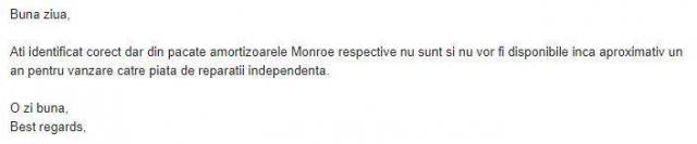

O să încerc sa trimit un email la Monroe, poate aflu ceva.

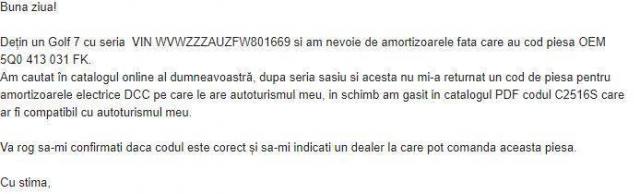

Emailul trimis...
Răspunsul primit...
Deci...
Concluzia este clară, asta înseamnă să monopolizezi piața prin cererea de exclusivitate a lui VW.
Off topic: @Dolfin Scuze că te-am menționat greșit în postul anterior, nu mi-am dat seama că am scris greșit nickname-ul tău și am observat când nu mai puteam edita postarea.
Din raspuns s-ar deduce ca VW are exclusivitate pe piesele OE timp de 10 de la lansarea modelului. Macar sa ne tina cele vechi inca un an. :D
