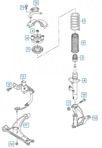

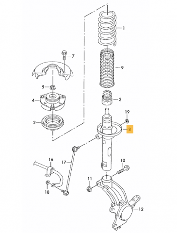

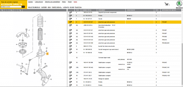

@cascadoru eu te dezamagesc pt ca skoda nu a inventat decat dupa 2015 suspensie ''ajustabila'' electronic pe modelul superb, intre 2008-2015 sasiurile 3T8... >> 3TF... prezinta doar suspensie: standard, sport, ranforsata si ranforsata suplimentar +10mm... nici un fel de amortizor nu are functie adaptabila atat fata cat si spate in special model superb 2 gogosar sedan sau combi.
model de port-fuzeta superb 2012 skoda.thumb.PNG.1621ef23e1df8c7d22f1bed7ac7d4631.PNG
model de port-fuzeta passat 2012 cu dccpassat.thumb.PNG.b035d178d1962f054c03e8578415458d.PNG
Multumesc mult Andrei.
Oare, se poate inlocui cu jamba de passat B7 cu tot?
difera ansamblul cadru motor ''jug'' fata pentru DCC , bare antiruliu diferite, etrieri, discuri portfuzete cu butuci, senzori si cablaje complet optimizate pt sasiul respectiv... se poate face dar este o munca colosala de transfer de la passat la superb
