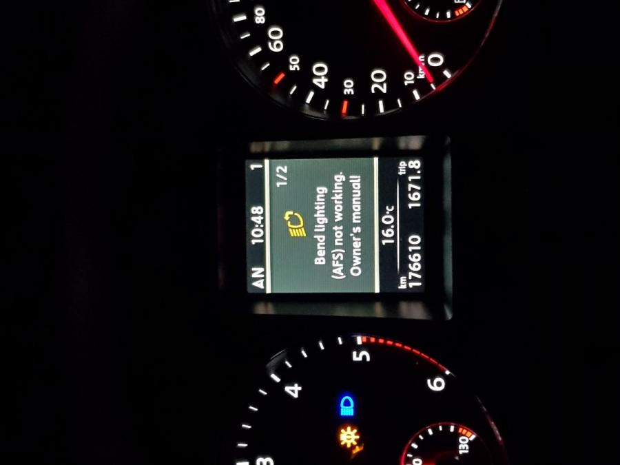

Bună ziua tuturor, am un passat cc din 2012 cu suspensie adaptivă si de cand am trecut de pe jantele pe 20 pe jantele r17 cu anvelope 215/50r17 tot imi apare această eroare dupa 5 minute, 10 minute de condus. Bend Lighting(AFS) not working si imi palpâie butonul de unde reglez suspensia si cornering light nu mai funcționează.
Sa fie din cauză ca nu am respectat dimensiunile anvelopelor?
Va rog frumos dacă ma puteți ajuta aș fi recunoscător.

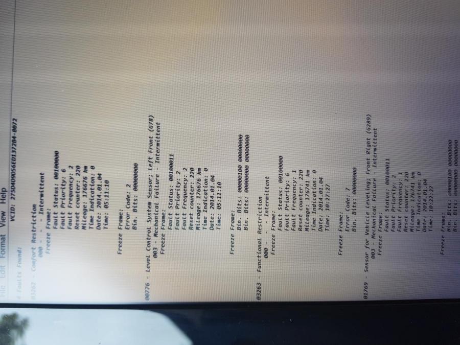

Da ce frumos ai încărcat pozele...o placere sa le descifram.
Șterge erorile, scanează iar și postează numai erorile care raman
Poate de data asta le încarci sa le și putem citii
bogdaniftimie_23
Salut. Senzorii de pe stanga si dreapta fata de la suspensii s au dus. Eu am patit asa la passat cu senzorii de pe stanga fata si spate. Ambii s au dus. Costa 850 de lei unul. Am dat 400 de lei doar pe diagnoza la vw doar sa fiu sigur ca asa e. Undeva la 2400 de lei reparatia nu sunt senzori decat pe original. Exact aceleasi erori.

Eu zic întâi sa vedem despre ce e vb. Dacă nu remediezi, nu merge suspensia sa schimbi modul și nu merge afs
Voican Marius
Suspensia rămâne pe modul normal ?
bogdaniftimie_23
Nu. Nu simti ca nu mai functioneaza cand mergi pe drum rau?
Noaptea ai sa ai probleme cu lumina pt ca xenonul e dat in jos automat de calculator pt a nu orbi pe altii si nu vezi decat 5 metri.

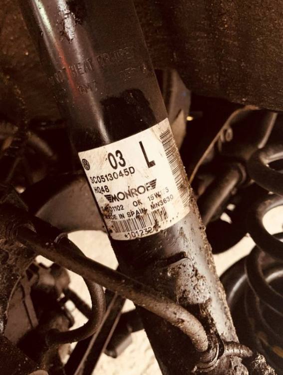

M-am hotarat sa schimb amortizoarele spate, cele de pe masina fiind curse. Am primit oferte pentru codurile de original 3C0513045D si 3C0513046D (pe masina 3c0512009N si 3c0512010N) preturile incepand cu 1600 pana pe la 2000 de lei pentru o bucata. Dupa "rasfoirea" internetului vreo cateva zile am gasit codul celor de la Monroe C1514(dreapta) si C1517(stanga). Intreband cativa furnizori, inclusiv de afara, cica nu s-ar mai face C1517. WTF??? Nu eram lamurit de ce si nici nu avea cineva vreo explicatie. Azi intrand pe site-ul celor de la Monroe si cautand in catalogul lor, cand ma uitam pe poza amortizorului C1514 am observat ca i-au schimbat pozitionarea mufei ceea ce ma duce cu gandul la faptul ca acum se potriveste acelasi amortizor pe ambele parti :) Mai investighez si va anunt pentru ca pretul ar fi la jumatate, in jur de 800 lei ;)
Asa arata amortizorul acum, C1514: http://monroe.spsbe.com/Documents/360Monroe/C1506-%20HTML5/preview.html
Imi poti spune, te rog, de unde ai achizitionat amortizoarele? Sunt posesor al unui Passat CC 2009 cu suspensie adaptiva, si ma aflu nevoit sa schimb amortizoarele pe fata, pentru ca cel din stanga deja scoate niste sunete.
Exista sub codul de  C1515 și este setul de 2 bucăți stânga dreapta, am schimbat eu la tiguan și asa le-am luat cam cu 1800 lei amandoua.  Dar sincer sunt la fel stanga cu dreapta eu nu am văzut diferențe dar nici nu sunt mecanic.
