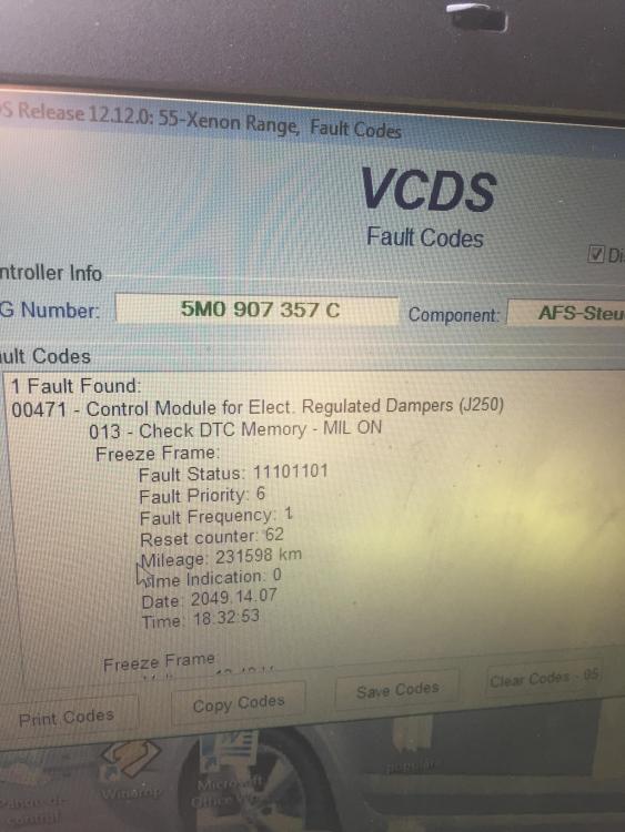

buna ziua. am de cateva zile eroare de cornering dar toate becurile pe masina functioneaza.  martorul de bec ars se aprinde si se stange intermitent iar bixenonul nu mai face cursa adaptiva sus jos. in acelasi timp butonul de activare a modului dcc sport confort normal imi falfaie intermitent. am pus tester si mi a dat eroarea asta. ce poate fi?
Salut ! Cel mai probabil, de vina este unul dintre senzorii de nivel de pe puntea fata sau spate, care trimite informatii si pentru DCC si pentru mentinerea nivelului farurilor cu xenon. Daca nu este sarita mufa sau nu face contact perfect, se pare ca s-a defectat senzorul. Trebuie verificat si eventual inlocuit.
F l o r i n
De sărit, nu are cum... Decât dacă s-a umblat acolo și nu a fost conectata corespunzător. Întra pe suspensie cu vcds ul și postează eroarea de acolo.
Eu am agatat la un Tiguan o mufa ruland pe teren mai neprietenos, in niste maracini sau ceva, de aia zic. Exact aceleasi simptome si erori apareau, am curatat mufa si am pus-o la loc, am sters eroarea si a fost ok.
