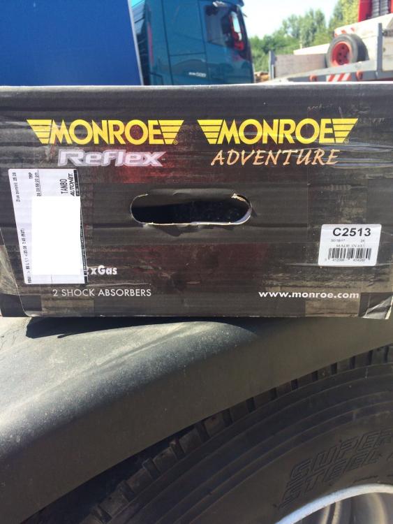

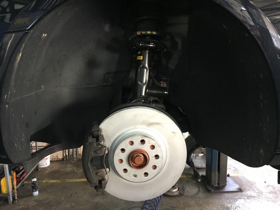

Schimbat azi, se potrivesc perfect, codul Monroe pentru față este C2513, ambele identice stânga-dreapta.
Va recomand sa va comandati si set flanșă + rulment, la mine ambele erau desprinse si aveau joc.

Cel de pe stânga față da, curs complet, bag tija în interior și nu revine absolut deloc. Cel de pe dreapta pare sa fie ok, am vorbit cu @banciu28 sa le mărităm împreună.
Mai trist este că si cel de pe spate stânga are un început de scurgere...
