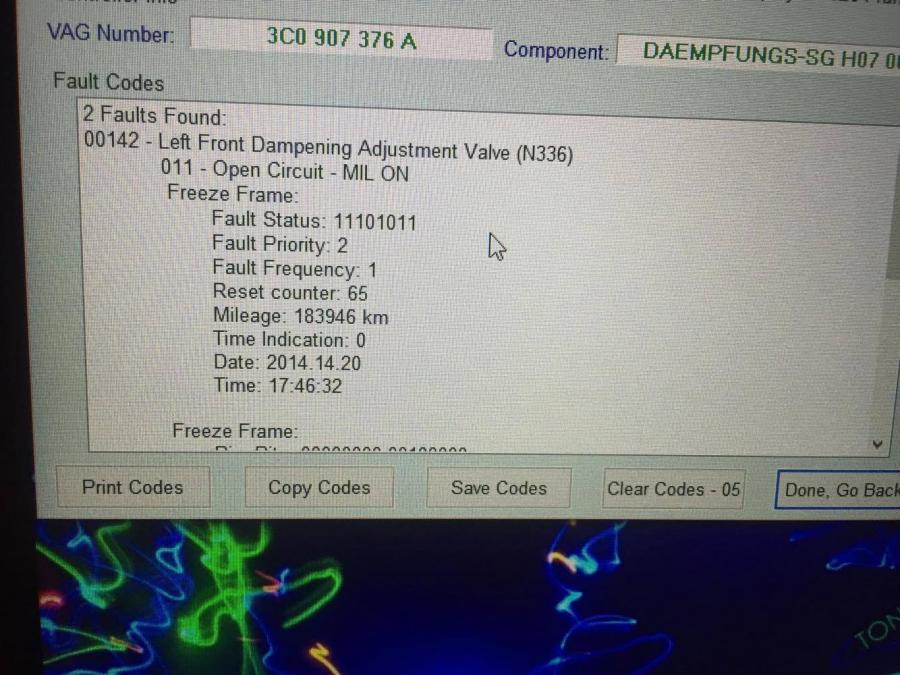

Am revenit, aceasta este eroarea ! ati intampinat-o pana acum ? Multumesc!
Verifica mufa si cablaj amortizor fata stanga
Valva nu o gasesti separat, este pe amortizor.  Deci, daca firele sunt OK, schimbi amortizorul.

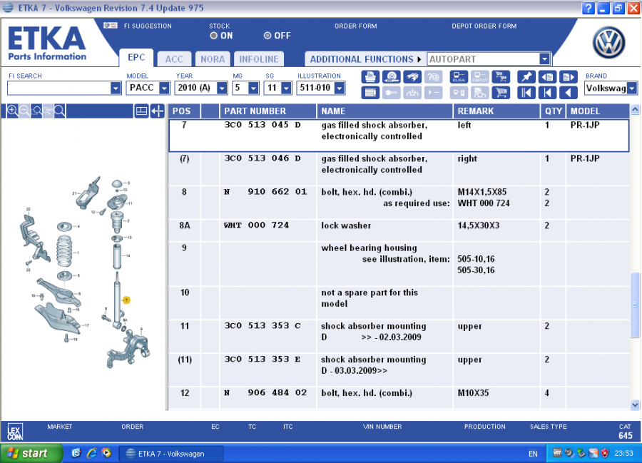

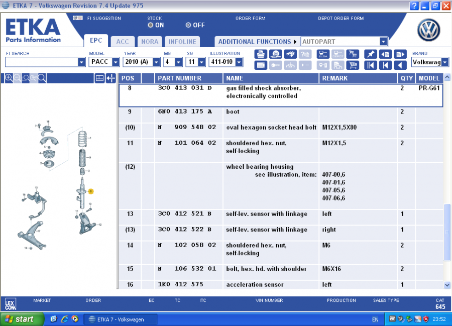

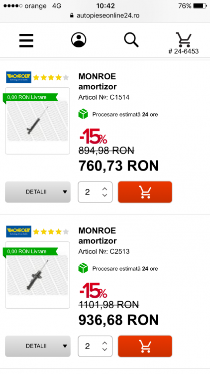

Stie cineva codul celor de pe față? Eventual si cel OEM? Sau sunt identice stanga dreapta?
Am gasit C2513 (3C0413031D) cum a postat si colegul @Christian.B77 mai sus, dar pare ca pe codul asta vine la bucata pentru pretul asta, pe cand la cele de spate, C1514 scrie clar ca pachetul contine set de C1514R si C1514L.
Mulțumesc anticipat.
Se pare că da, în ETKA pe spate apare left / right, iar pe față apare quantity 2...
Dar tot nu sunt lămurit la preț: 2 pentru spate = aprox 900 lei = 1 pentru față? De ce ar costa dublu? Doar pentru flanșa arcului?
Vezi ca pe spate sunt tot 900 de lei buc ;)
