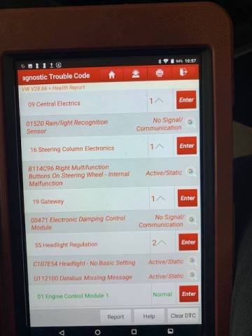

In portbagaj, in stanga, nu e nimic si nici nu pare sa fi fost (vezi foto atasat). Problema e ca testerul nu vede modulul de suspensie 14. Ce as mai putea face?

Erorile iti spun ceva? Maine dimineata voi cauta in dreapta in portbagaj.
Multumesc pentru suport!
Erorile spun ca modulul nu este alimentat sau e defect.

Verifica daca ai alimentare in mufa modulului precum si comunicatia pe can, firele de can, etc
