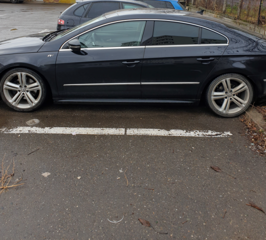

Salutare! Am si eu o intrebare... masina in cauza passat cc 2011 cu amortizoare DCC. Nu stiu daca e normal, insa masina cam asa sta si mi se pare mie (poate?) ca spatele este un pic mai lasat decat fata, insa linia masinii e dreapta, nu pare a fi "barca". Masina se simte normal la condus, iar diferenta dintre moduri, comfort, normal, sport este sesizabila. Masina o am de aproape 2 luni si asa era de cand am luat-o, ea este R-line de fabrica si fiind si motorizare pe benzina ma gandesc ca are niste arcuri diferite fata de alte modele... De asemenea am un scartait care a aparut de cand a dat frigul si dispare dupa 20-30km de condus, am inteles ca sunt niste bucse de comfort care la frig fac asa... insa eu ma gandeam sa verific si flanse, protectie amortizor...
Din amintiri…pt Golf 7 gasisem prin sumedenia de documente de service si tolerantele inaltimii intre aripa si sol. Deci sigur exista si pt Passat… numai sa le gasesti sau sa le descarci contra cost de pe un site de profil
Da, doar ca nu prea o poti inalta din vcds. La modelele echipate cu sistem de suspensie pe perne de aer, merge.
Ziceam de verificat in documentatie distanta intre aripa si sol pt a lamuri daca este doar o parere ca masina este lasata de spate :)
Se masoara din centrul rotiii pana la aripa .
Optic pare ca e o problema
dacă masina a stat mult timp nefolosita in parcare cu lunile , se pot tasa arcurile. Poti pune arcuri noi Eibach Sport rosii.

Va salut baieti si multumesc pentru raspunsuri. Voi verifica si revin cu detalii, masina a stat cam 9 luni, iar legat de arcuri nu cred ca sunt rupte, am bagat-o de 2 ori la stand de itp si mi-ar fi spus baietii, insa mai pot verifica o data.
Corect..!
