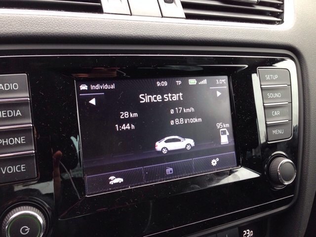

Mers in super aglomeratie, 2.0 TDI DSg, S/S activat cam jumatate din timp..
Pare zgariata rama rau in stanga ecranului si dedesubt de el sau mi se pare?
Sent from my HTC One X using Tapatalk
Reflexii doar ....piano black iubitor de amprente, praf si alte scame !!
Doar reflexii ..
LE: foarte inteligent si "simply clever" este pozitionat bratul care sustine capota sau gura de umplere a rezervorului de lichid parbriz. Nici nu te deranjeaza cand vrei sa pui lichid :)). Cum naiba or fi gandit o doar ei stiu...
Modificat de bogdann81
