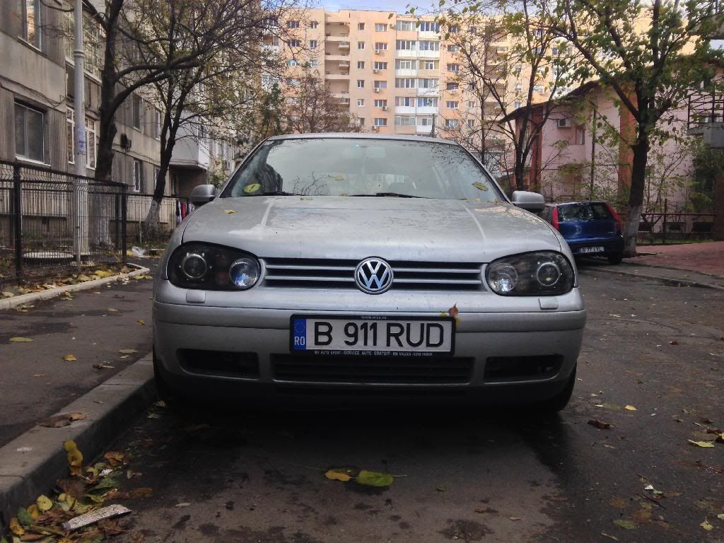

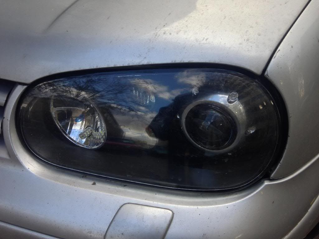

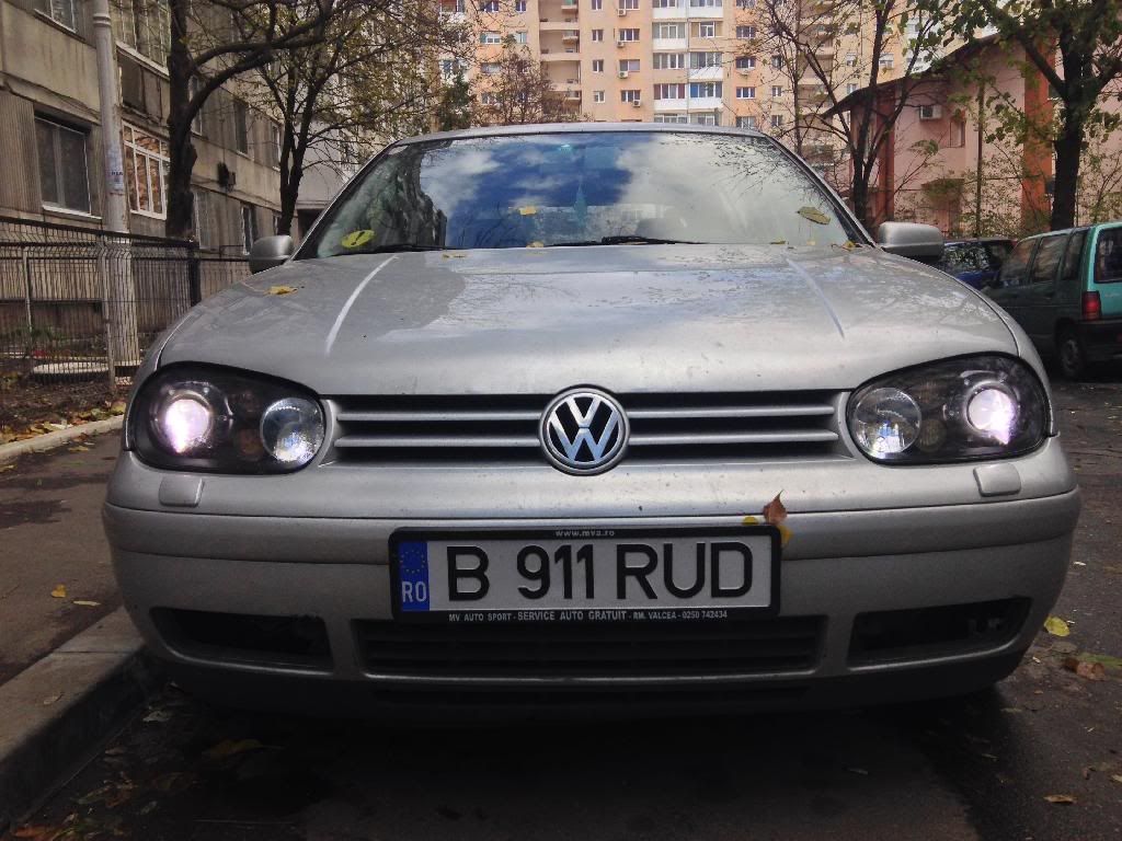

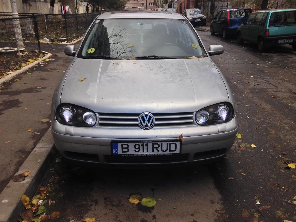

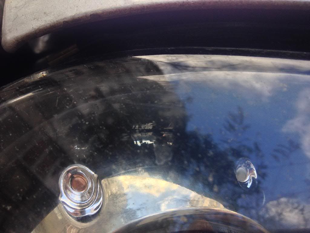

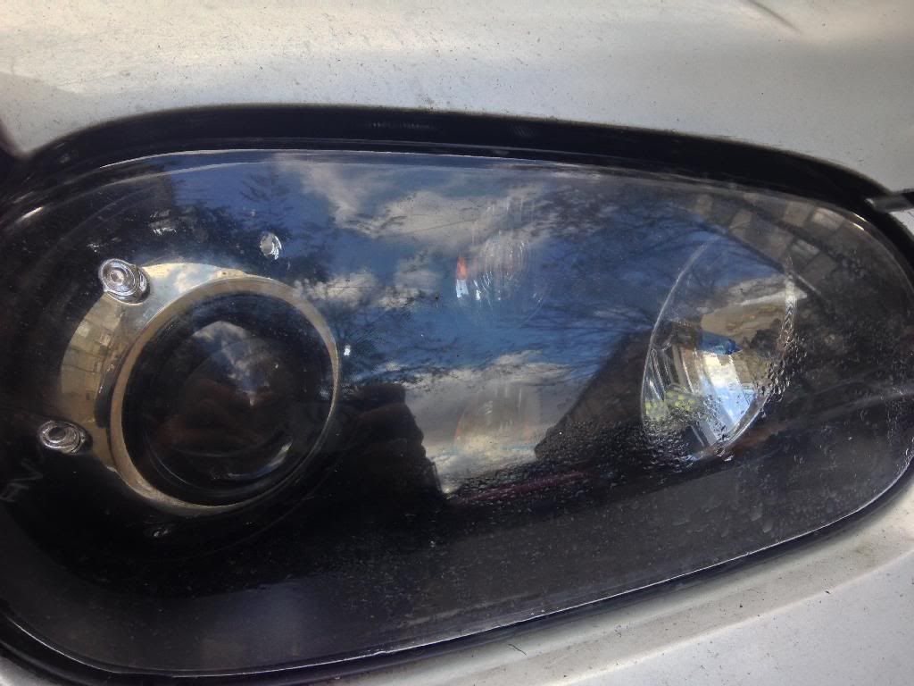

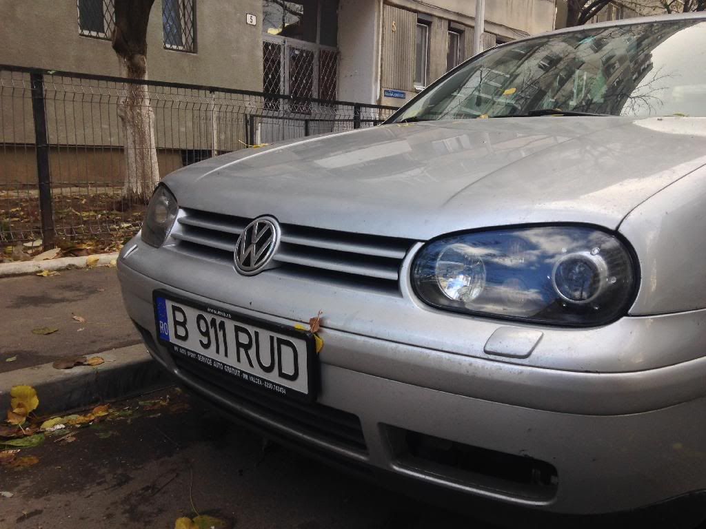

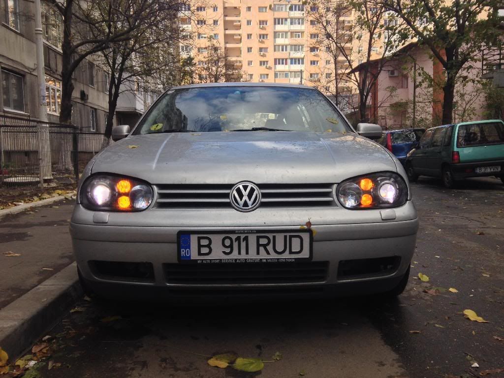

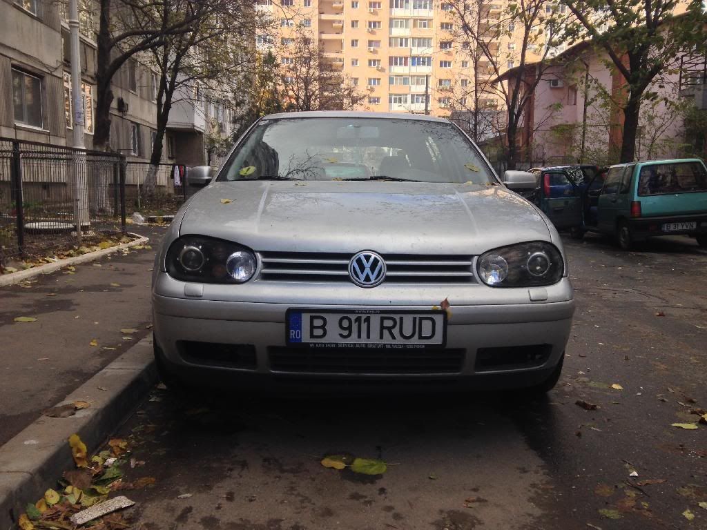

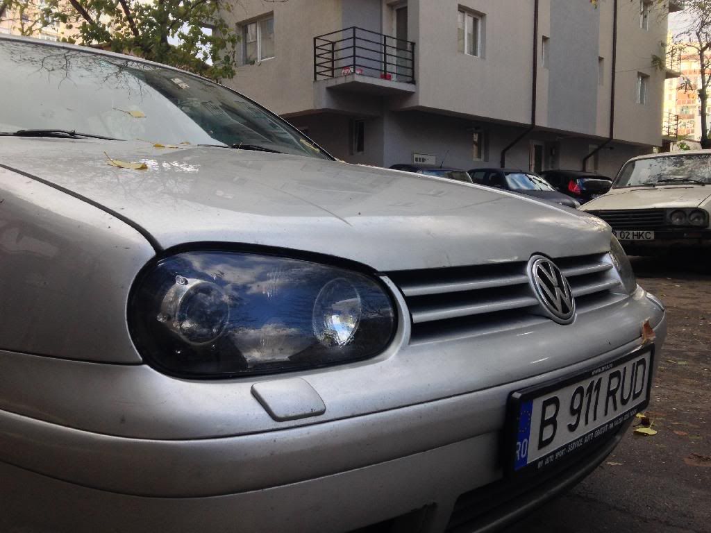

Vin acum si cu vesti despre faruri. Le-am vopsit pe amandoua, imi place mult de tot cum a iesit, dar am urmatoarele defecte ce urmeaza sa le repar:
- ornamentul de la farul drept a fost rebel dupa vopsire (inainte statea perfect) nu imi dau seama de ce (mi-a cazut dupa ce asamblasem la loc farul si a trebuit sa il lipesc cu picatura si sa zgarii putin vopseaua pana data viitoare), nu e prea vizibil, dar exista si nu imi place

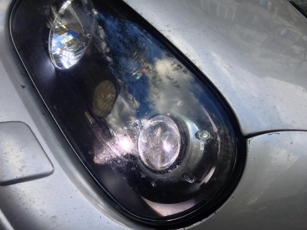

- tot farul drept a facut ieri condens, deci nu l-am izolat bine, urmeaza sa fixez si asta
- mi s-a rupt un surub de la reglarea manuala a farului stang..vad cum o rezolv si pe asta. deocamdata le-am reglat cat de cat, dar nu sunt cum as vrea.

M-ai convins. .. trebuie sa ma apuc si eu
Arata bine si sunt sigur ca isi fac treaba!
Sent from my GT-I8190 using Tapatalk
Clar isi fac treaba! Gropile si flashurile date de mine nu mai sunt neobservate! Daca le reglez si cum vreau eu perfect :d A meritat fiecare banut!
poate vopseaua a atacat adezivul ornamentului? cu ce ai lipit prima data?
cu condensul ...sper sa rezolvi prin izolare (nu e destul silicon intre sticla si corp sau pe unde crezi ca e problema?)
surubul cum s-a rupt? cand reglai sau pur si simplu? are cum sa fie de vina greutatea lupei ce trage de el?
cat te-a costat cu totul?
Modificat de Muale
Cu condensul - vezi sa stea bine capacele spate. La mine de-asta mai face uneori condens. Am o clema a capacului farului rupta...
Surubul s-a rupt cand reglam, faceam asta cu tata si eu i-am zis ajunge ca se rupe si a mai invartit o data si tac. Ornamentul nu l-am lipit cu nimic, pur si simplu intra in locul lui, iar dupa ce am vopsit, nu a vrut sa mai intre si a trebuit sa il fortez. Vad ce si cum cand le desfac iar pentru reparatii. Cu condensul inca nu stiu de la ce e..tu stii muale ca mi-a facut tot la farul ala cand am spalat atunci masinile..si era de la chederul capacului..nu era la locul lui. O sa vad.

La reglaje nu s-a rupt nimic, doar a sarit din rotula aia iti spun sigur, asta se intampla ca ai reglat numai dintr-o parte, mai regleaza si pe partea cu faza lunga.
Se poate baga la loc fara sa dai faru jos, desfaci mai mult de pe partea cu faza lunga si ai sa observi cum se da inapoi si o sa iti intre la loc.
Cu aburirea sper sa fie doar de la silicon, eu am incercat toate metodele si nu i-am dat de cap.
