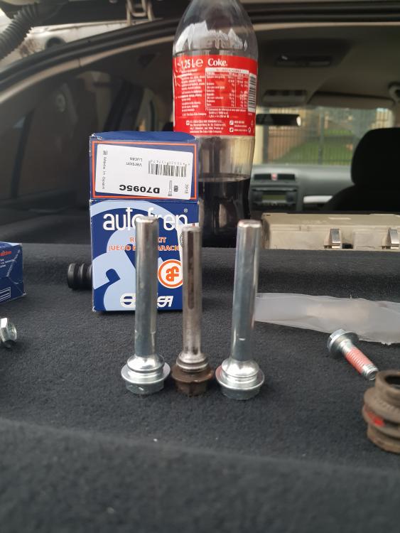

Salut, ma pus necuratul sa cumpăr ce mi-a recomandat un prieten... si bine inteles ca am luat gresit, după cum se vede și în poză!! Sper să fie bine acum!
Difera de la etrier la etrier, functie de marimea discului, etc.
alea sunt pentru etrieri anumite modele cu puteri mari
Ele au fost comandate pentru masina mea, adica octavia 2 din 2006. Daca vanzatorul nu a dat ce trebuie...
Cauta un vanzator care stie sa caute si altfel decat "octavia 2 din 2006"
aici discutia se poate intinde mult, insa doar vanzatorii cu multa experienta stiu sa faca distinctia la tipul sistemului de franare, diametrul discului, diametrul pistonasului, etc, sa poata oferi piesele corecte.
Cel mai simplu instalezi etka si vezi exact codul sau ceri ajutorul cu un cod pentru piesa respectiva. Cu stima si respect!! Va multumesc.
Nu e chiar simplu si cu Etka.La octavia 2 2006 de exemplu Vw nu da piesa de schimb culisa de la etrier.in caz de defectiune se schimba cu totul.Intradevar exista producatori de garnituri , este dat un cod intr-o postare a lui andrei_221 care rezolva problema.Tine de abilitatile vanzatorului sa identifice reperul.Ca sa evitati griparea culisei ,in momentul reviziei ugeti culisele de la etrieri.Nu dureaza mai mult de 10 minute.
da, nu sunt pe original, insa dupa codul suportului de etrier gasesti si echivalenta culiselor.
ungerea culiselor trebuie facuta cu vaselina speciala, care sa reziste la temperaturi mai mari ( siliconica sau pe baza de litiu)
Pt Lucas-Trw  (placutele cu arc care echipeaza 3 generatii de vag) ST1160 de la TRW este cel mai indicat (vasilina + burdufe + cilise vin in set)

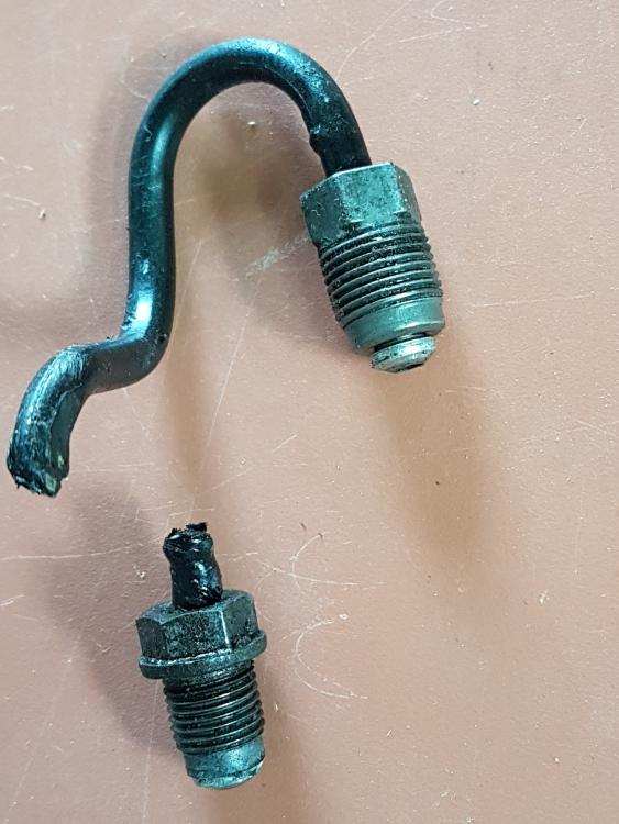

Am dat jos etrierul dr spate ( levierul care este actionat de frana de mana este semiblocat si cauzeaza incingerea discului) si cand am incercat sa desfac racordul rigid(cel care intra in etrier) s-a forfecat, desi am incercat finut sa-l degripez prin diverse metode.

2.La un magazin mi s-a spus ca piesa pe original costa 140 de lei :rolleyes:,iar AM costa 70 de lei dar dureaza cateva zile sa vina pe comanda .Cel putin prima varianta e jaf la drumul mare, desi in raport cu o amarata de conducta de 15 cm cu doua piulite e cam mult si in varianta a doua..Ceva sugestii, sfaturi?
Daca banii sunt o problema poti sa incerci la un mag specializat in conducte care pot fabrica de la 0 racordul respectiv la un pret modic e treaba de 10 min Dar totusi sunt frane nu stergatoare de parbriz
Tocmai ca sunt frane nu voi alege varianta de manufacturare.Vreau sa cumpar informat, momentan mi se pare aiurea sa dau 140 de lei pe o tevusca in conditiile in care , de ex., un etrier spate TRW echipat complet (fara teava in cauza) costa aprox 270 de lei.
1K0611764L   .Si daca nu te gandesti la siguranta ta cand faci  o astfel de interventie la franele masinii,poate te gandesti la siguranta celorlalti.Nu degeaba dupa orice interventie la sistemul de franare trebuie facut testul pe standul de frana.Daca erai mecanic intr-un service care respecta standarde ,pentru acest gen de greseala pe care ai facut-o iti cautai alt loc de munca instantaneu.
Sorin OEM, te-ai pripit cu deductiile...In prima postare nu am spus la modul general ca este o problema cu frana de mana ci am specificat cat se poate de clar si de localizat .Ziceam ca "levierul care este actionat de frana de mana este semiblocat si cauzeaza incingerea discului"

Racordurile astea daca sunt gripate rau ca in cazul meu, nu ai ce sa le faci, trebuie inlocuite.Nu e vina mecanicului (fie el si amator/pasionat) ca "a insistat sa il desfaca".Cum ar trebui sa procedeze?Sa il degripeze cu puterea mintii/sfestanii/blesteme?
