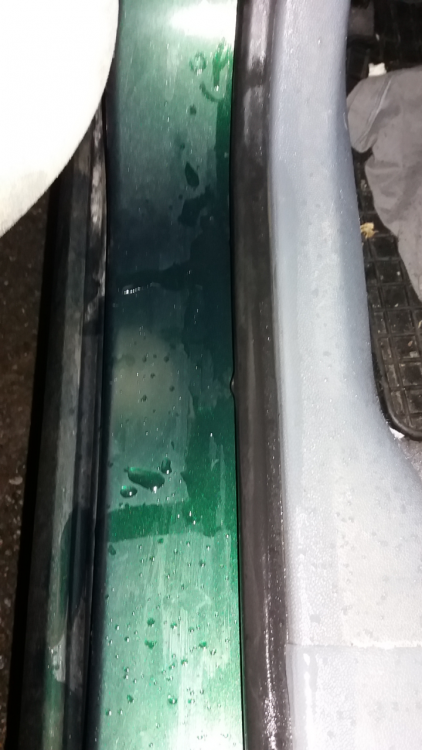

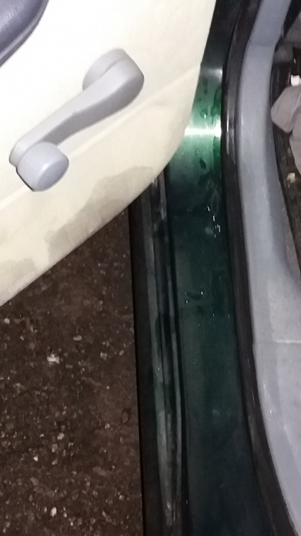

Am observat faptul ca la usile din spate tapiteria este uda. M-am uitat mai atent si am constatat faptul ca umezeala nu vine dinspre imbinarea tablelor usii , cum se mai intampla la unii ( oricum, la imbinarea respectiva am pus mai dedemult silicon ptr. etanseizare) si nici orificiile dedicate, de scurgere a apei patrunsa intre cele doua table, nu sunt infundate. Umezeala provine de la baza chederului, tapiteria fiind in contact absoarbe apa infiltreaza, nu stiu cum, aici. Atasat poze sugestive.
De unde sau pe unde se infiltreaza apa care ajunge in zona respectiva? A mai patin cineva?

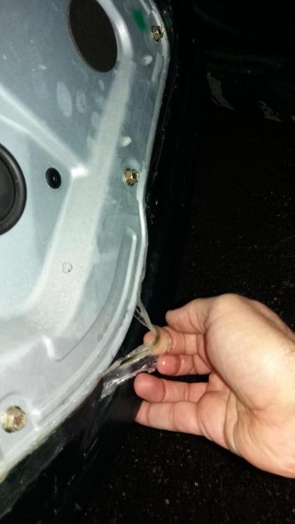

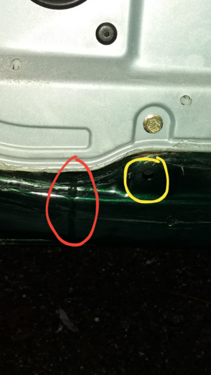

Revin cu noi date. Am luat masca jos  la usa spate stanga. Desi am pus silicon cu aprox 1 an in urma, se infiltreaza apa din imbinarea tablelor usii (cu rosu in poza). Nu s-a fixat bine siliconul. Chestia este ca, desi nu par infundate orificiile de evacuare dedicate,  nu se dreneaza apa prin ele, ajungand sa refuleze pe la imbinarea siliconata.
- cum pot curata eficient orificiile de drenaj dedicate?
- cu ce sa siliconez din nou? Parca, exista mastic negru care se poate aplica si pe ud/umed.
- trebuie slabite suruburile ce tin tablele intre ele si strecurat silicon prin dedpartirea creata?
- chestia este ca punctul din imbinare pe unde refuleaza (cu rosu) nu e cu mult mai jos fata de punctul unde vine bagat clipsul de plastic al mastii (cu galben in poza) In cazul unei bune siliconari, exista riscul ca apa sa ajunga pana la acest nivel si sa refuleze pe aici?
- oare chiar intra atat de multa apa intre tablele metalice sau, mai degraba, picaturile patrunse din exterior stropesc haotic interiorul respectiv, ajungand sa se prelinga pe la imbinari?
- Cu o sarma.
- Mastic siliconic rezistent la apa.
- Da, trebuie. Vrei sa iasa un lucru elegant? Atunci vei demonta panoul, cureti elegant de resturile de silicon, dupa care aplici cordonul siliconic.
- Intra multa apa, deoarece usa a fost gandita de constructor......asa cum a fost gandita.

-nu am vazut orificiile sa fie atat de infundate incat sa nu se poata curata cu ...orice. Sarma, surubelnita chiar si bat de acadea. Orice intra pt ca acolo e praf cu vaselina.
-cu ce ai dat si prima data dar de data asta fa-o calumea. aplici pe uscat ca nu e greu sa usuci/cureti suprafetele.
-evident ca da. aici ai gresit tu ;)
-daca ai debit de fluviu, se poate sa refuleze si pe la difuzor. sa speram ca nu ploua atat de mut in usa.
-se prelinge apa pe geam cand ploua. ea in mod normal curge prin usa, pe prag si afara.
ca sa iasa bine, slabeste panoul ( ca de scos complet mai e de munca si nu are rost), da cordon de silicon si lasa-l sa se usuce.
in felul asta se formeaza un fel de garnitura (inainte de asta, curata masticul vechi). dupa aia mai da un strat fin si asambleaza panourile.
L.E. nu dai panoul jos de tot, nu te complica. Doar daca nu te descurci sa cureti cu el pe masina.
nu are rost cu siliconul ala, ia ceva de la bison.
