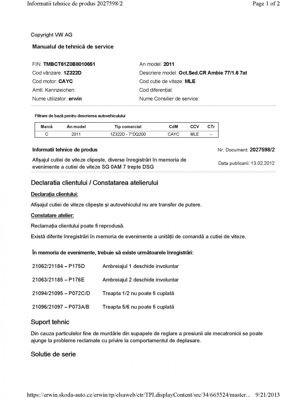

Eu am 85000 km si 3 ani la Skoda Octavia 2 TDI 1.6 cu DSG 7 si a murit minunata cutie. Porneste motorul dar nu mai cupleaza, nu mai intra in viteza, imi apare o cheita care clipeste. Am dus masina pe platforma la Avia Motors in Pantelimon si mi-au confirmat ca a picat mecatronica.  Problema este foarte cunoscuta, chiar un coleg care are o Superba cu acelasi model de cutie DSG 7 a patit la fel la 30k.
Si cel de la Avia mi-a confirmat ca este cunoscuta problema dar ca nu poate sa o faca post garantie pentru ca ultima revizie, facuta la 65k, dupa ce masina iesise din garantia de 2 ani, nu a fost facuta in reteaua skoda.
Faza este ca mesajul de eroare cu cheita la cutia de viteze mi-a aparut si cand era in garantie, dar cei de la Porsche Aviatiei m-au pacalit cu un update de software, cat ia iasa din garantie, anul trecut.
Reparatatia este foarte costisitoare, doar piesa cu mecatronica costa 5000 ron si oricum nu am de gand sa platesc nimic.Am vazut ca problema este mentionata si pe site-ul de service erwin.skoda-auto.cz. O sa atasez si un document.
Acum astept raspuns de la dealer-ul Delcar Brasov de unde am cumparat-o si am facut majoritatea reviziilor. Vreau sa vad ce au si ei de zis, daca sunt culantzi cu mine, ca cei de la Avia Motors nu au fost. :)

Pai problema este ca nu Avia sau Delcar dau raspunsul pt schimbare ci fabrica si s-ar putea sa primesti acelas raspuns...
Modificat de robi_zet
Pai la Avia mi-a confirmat ca NU a intrebat mai departe, desi initial m-a imbrobodit.
A trimis intr-adevar dupa si la fabrica un email, dar dureaza 3-4 zile pana primeste raspuns.
Idee este ca prin alte parti au facut rechemare pentru problema asta.
Asta e aiurea ca pana la urma in manualul de Service la DSG7 nu cred ca ai ceva de schimbat... cum ar fi uleiul si sa se ia de tine din cauza asta.
Abia la astfel de evenimente iti dai seama ca merita sa mai dai 3-400lei in plus si sa faci revizia in reteaua lor.
Poate ai noroc si fabrica accepta, fiind o problema generala! Asta ar fi singura speranta de care te poti agata. Dealerul nu da culanta decat daca zice fabrica da! Asta pt ca trebuie sa isi ia banii pe manopera. Fie de la fabrica, fie de la tine, fie combinat. Culanta asta inseamna: piesa de la fabrica iar manopera procentual tu si dealerul (care tot de la fabrica o ia)
Revizia nu face decat sa stocheze informatii de la scanari si o evidenta a masinii. Vezi daca nu cumva poti verifica (la orice dealer) daca in istoric apare acea eroarea, de cand era in garantie. Poate fi o solutie salvatoare.
