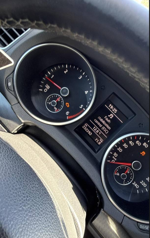

Salut băieți,
Am un Golf 6, 2012, 1.6 TDI, cutie automată DSG 7 trepte DQ200, 232.000 km. Mașina este modificată: turbo hibrid cu miez mai mare, DPF eliminat fizic, EGR off, downpipe single, Soft, dar nu si la cutie din nefericire.
Problema:
După 15-20 km de mers, mașina pierde treptele — accelerezi și nu se întâmplă nimic, parcă intră în neutru. Dacă oprești motorul 1 minut și repornești, merge câțiva km, apoi același comportament. După ce ștergi erorile cu testerul, merge normal, apoi după 15-20 km reapare exact același lucru.
Coduri eroare (scan complet THINKCAR, 27 aprilie 2026):
Toate erorile converg spre același lucru — TCM-ul (mecatronica) cade de pe magistrala CAN după ce mașina se încălzește:
U010100 — Lost Communication With TCM (motor)
P1866 — Databus Drivetrain: Missing Messages
P1854 — Databus Drivetrain: Faulty
P1852 — Implausible Message From Engine CM
P1853 — Implausible Message From ABS
P1880 — Missing Message From Diagnostic Interface
P1734 — Starter Release From Selector Lever Sensor
U0103 — Lost Communication With Gear Shift Module
01315 — TCM No Signal/Communication (apare în ABS, Electric Central, OBD Interface)
Practic, mecatronica dispare de pe CAN după ce se încălzește, și toate celelalte module raportează că nu o mai văd.
