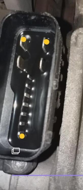

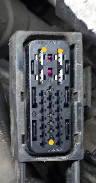

Salut, am vrut sa ma asigur ca am 12V pe cei 3 pini din mufa mechatronic ului, Am scos mufa, am verificat, cu contactul pus, am 12.23 V pe cei 3 pini conform pozei atașate.
Problema este ca nu mai scap de o nouă eroare pe engine:
6088 - No Communication with Transmission Control Module
U0101 00 [036] - -
Intermittent Not Confirmed - Tested Since Memory Clear
Oare am această eroare ca am pus contactul cu mufa scoasă? Cum pot scapa de ea? O sterg si apare din nou.
