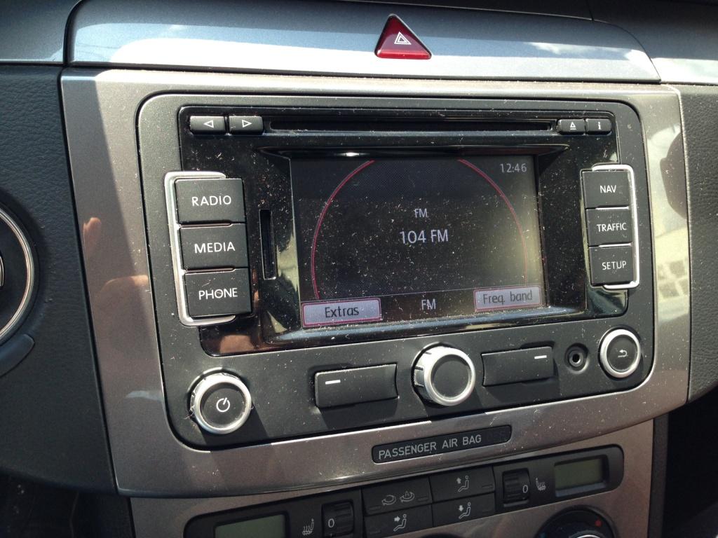

sunt proaspat posesor de B6 si nou pe forum. eu am mufa AUX pe front, din fabrica. imi poate spune cineva ce fel de unitate am? e cea cu touch pad si NAV. daca e, pun si foto.
Pune si poza. Din descriere as zice ca ai 315.
as pune si poza dar nu prea stiu cum... :) nu prea le am cu forumurile...
F l o r i n
foloseste More Reply Options, Attach file.
In sfarsit am reusit sa pun si poza :)
post-121585-0-27158400-1369706314_thumb.
RNS315.
