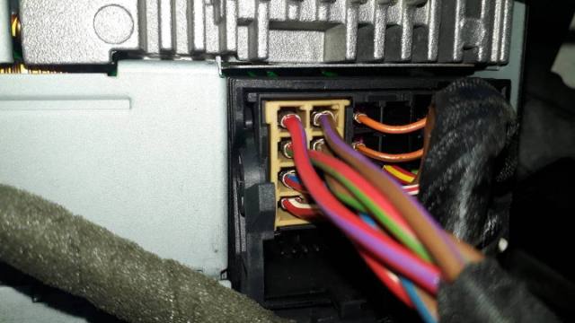

mi-a venit si mie interfata aux, dar am si eu o intrebare(nu stiu electrica multa chiar deloc si nici mecanic nu sunt, sper sa nu radeti de mine), am desfacut rcd am pus mufa de la interfata, acum problema este de ce leg si eu firul maro(care cred ca este pentru masa) pentru probe firul maro l-am tinut pe urechiusa(cea in care intra surubul) rcd, iar cat timp l-am tinut acolo mergea numai ca se auzea un bazait nu foarte proeminent, iar daca il luam de acolo mergea 20 secunde foarte bine iar apoi si oprea si zicea no cdc si intra magazia de cd(a rcd) sau radioul. o sa incerc sa pun si poze sa va arat firul de care zic dar nu prea reusesc sa le postez(nu stiu cum :tuktuk: )
F l o r i n
maro - ai fir maro in mufa mare... te legi la el.
am inteles, si poti sa imi explici mai exact cum(scuze dar chir nu ma pricep la fire si electrica dar incerc sa invat cu timpul)

no, e un fir de masa.... atata tot.

si il leg de mufa mare?? sau il leg de vrun surb ceva? scuza-ma florin cu intrebarile astea (dar daca stiam nu mai intrebam, sunt cam :tuktuk: )
gata am montat interfata, am scos cablul jack in torpedou(pe viitor as vrea sa il scot in cotiera din mijloc sau unde sunt butoanele de esp autohold). merge ok, nu e aceeasi calitate ca al unui cd dar pentru mine e acceptabil. o sa pun niste poze sa va arat cum a iesit
