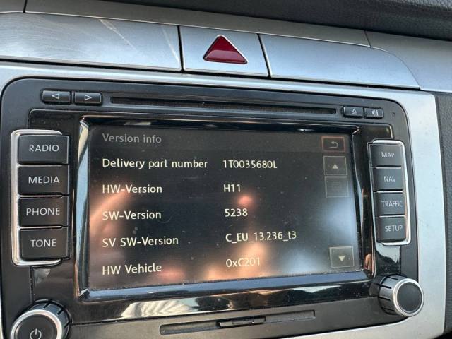

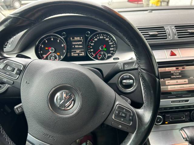

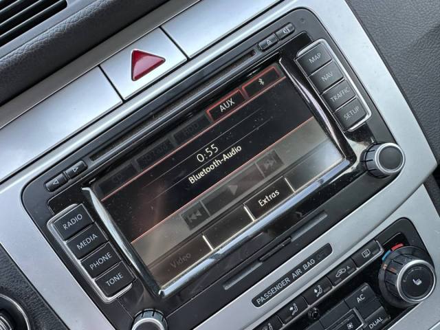

Salut @spido & @F l o r i n am gasit intr-un final timp sa fac update la software, la versiunea 5238, dar in continuare comenzile de pe volan nu functioneaza. inseamna ca e modulul de vina? Daca da, mai am ce sa-i fac sau pot sa-l consider "inutil" si banii pe el pierduti (pun in ghilimele deoarece totul merge perfect, se aude bine, doar ca nu apare melodia pe ecran si nu merg comenzile pe volan..)

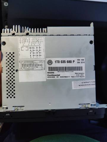

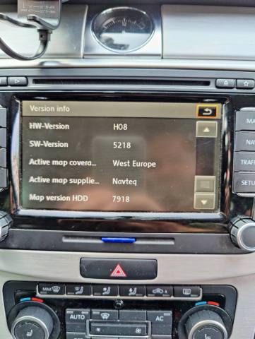

Postez si eu aici in speranta ca ma puteti sfatui, am pe un CC din 2011 un RNS510 si un modul bluetooth ale caror caracteristici sunt in pozele atasate.
Toate bune si frumoase exceptand faptul ca atunci cand fac streaming prin bluetooth nu imi apare numele melodiei pe navigatie si nici nu pot sa schimb melodia de pe touchscreen deoarece butoanele sunt inactive
Din ce imi dau eu seama modulul ar trebui sa suporte aceasta functie, cel putin conform listei de pe Ross-tech, sau gresesc?
Orice sfat e binevenit
Trebuie inlocuit modulul BT. Al tau nu suporta.
Modificat de spido
Inteleg,
Dupa ce ar trebui sa ma uit, la ce ar trebui sa fiu atent atunci cand aleg un alt modul ca sa fiu sigur ca are aceasta functie? Vad ca al meu are YES la toate sectiunile si totusi nu merge.
7P6 dupa litera E in sus si 5K0...D
