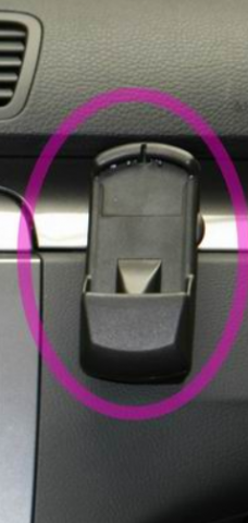

Salutare are cineva schema harness-ului dintre modulul de sub scaun si bluetoth touch Adapter?
Vreau sa foloses la altceva suportul si imi trebuie niste fire care sa duca de la suport la modulul de sub scaun dar nu gasesc nici unde o schema.
image.thumb.png.b0e73e91a8f9326497e8b8f2d88cac02.pngimage.thumb.png.96b5b0f9e8d9d0c61ab4d54452ab51ca.pngimage.thumb.png.8277a3606504240a58ff1d181243684e.png
Ceva mai vechi....dupa modul...2005...2006.
Salut, multumesc mult pentru ajutor.
Masina este un golf5 2007, cred ca schema este buna pt modificarea ce vreau eu sa o fac deorece nu cred ca sunt mari diferente intre modulele astea la conexiuni.
In loc de bluetoth toch adapter vreau sa pun un suport de telefon cu incarcare wireless pt care vreau sa pun o sursa de 5V sub scaun in loc de modulul de acolo.
Ciudat este ca si modulul de sub scaun si modulul cu touch au Bluetooth nu inteleg de ce sunt 2 module de BT in masina, in fine nu e important pt ce vreu eu sa fac.
Ce este interesant e ca in suportul pt touch adapter vine si coaxial de antena pt telefon, deci cu ceva modificari se poate pune si un amplificator de semnal pt telefon.

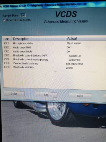

Salut
Masina a avut  RNS 510 (Columbus) , cu modul bluetooth 5k0 035 730E. Acum are un RCD 510 (Bolero).
Dau căutare din comenzi volan, iar în ceasuri îmi rămâne pe " Looking for mobile phones. Please wait! "
 Apoi pe advanced measuring advanced, îmi arată "Conection to antenna - not connected", si am eroare pe microfon. "Open circuit"
Mufa albastra ce vine de la antena, si se ducea în RNS 510, este acum neconectata, pt ca RCD 510 nu o are. Sa fie aceasta cauza lipsei antenei? Sau nu e compatibil Bolero cu modulul bluetooth?

Alte chestii dubioase.
Nu pot coda playerul pe Sound Sistem active,("Coding rejected, error 31: Request out off range") si am erori pe toate patru canale, ca nu am difuzoarele (normal, atât timp cât înainte de conversie, ieșirile duceau direct în difuzoare)
Cand vreau sa șterg ultimul telefon inregistrat, (din comenzile de pe volan), îmi afișează următorul mesaj "Unable to delete. Device is also used as a phone"

Ptr codarea unitatii-ori nu accepta unitatea,versiunea ei sw...ori nu te ajuta interfata.
100% ai un modul BT defect.
