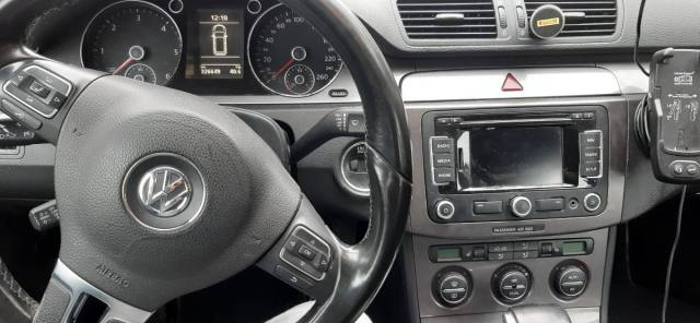

Ce aparat radio ai?
Asa arata, nu stiu cum pot verifica

Da, in dreapta pozei. Desfa si o sa il gasesti. Dar iti trebuie modul, altfel nu merge la tine. Ai rns510, acesta nu are bluetooth incorporat

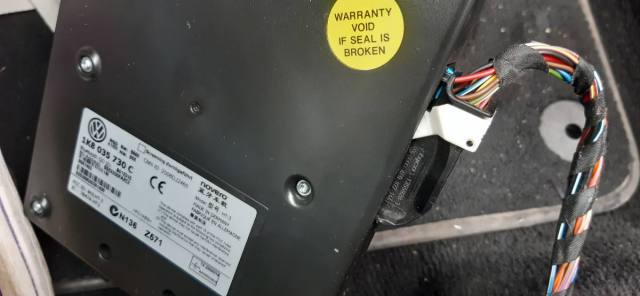

Atunci ai un modul BT aftermarket,ascuns in bord.  în principiu ar trebui să aibă microfon separat.... dar posibil să meargă și pe microfonul original care este în plafonieră.
Da, trebuie investigat, nu e oem. Trebuie sa mergi un pic pe cablaj

3c8xxxx cu litera la final obligatoriu...si numai daca vrei afisare agenda in bord,Rns..
Altfel,ptr hands free merge si ce ai acum. 1k8xxxx

Te-as ajuta cu drag..dar nu pot momentan. Trebuie recodat modulul actual si sterse conexiunile vechi.

Se codeaza corespunzător....cu 40 bt on, etc...si va merge. O sa fie ca o casca, nu premium, cu afisare

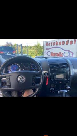

am un touareg modul bluetoth 5N0 035 730 A si nu pot conecta nici un telefon la el.
am citi in postarile colegilor de forum is trebuie schimbat modulul.
mentionez ca am un \RNS 510 si ceasuri cu display color.(masina este fabricatie 2009)atasez poza cu bordul sa nu fie nelamuriri.
te rog sa imi spui mai exact ce cod de modul trebuie cumparat ca sa ma pot bucura de functionarea modului Bluetoth(atat pt tel,muzica ,internet chiar daca se poate) din cele pe care le-ai enumerat mai sus.
